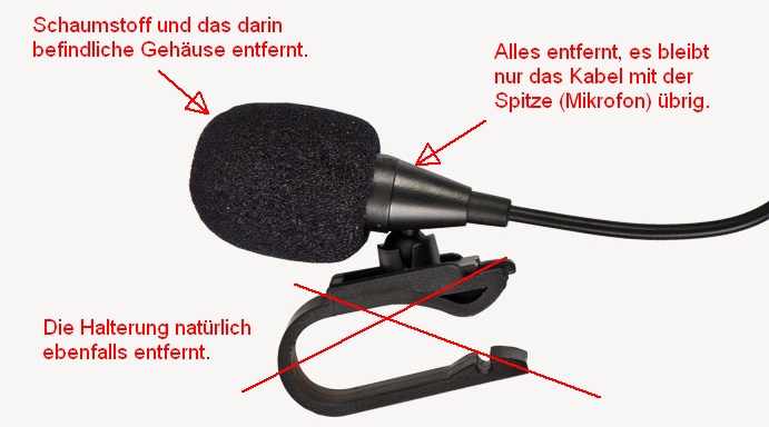

Am Wochenende die vom Vorbesitzer nachgerüstet Freisprechfunktion von oben Sonnenblende links nach unten mittig Lenkrad verlegt.
Dazu bei Kleinanzeigen eine gut erhaltene obere Lenkradabdeckung inkl. Mikrofonausschnitt und Gitter gekauft.

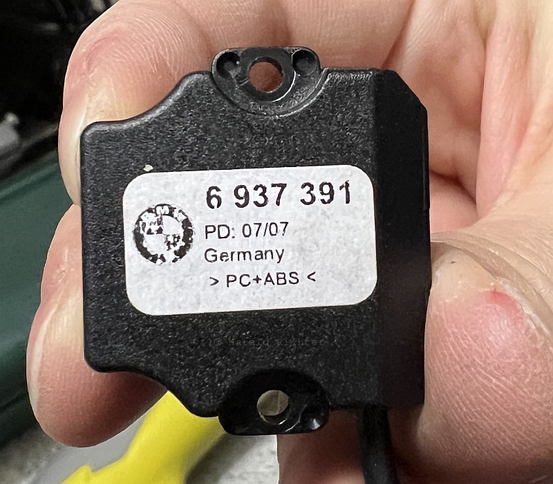

Im Original Gitter ist schon ein Mikrofon inkl. Kabel mit Stecker verbaut. Artikelnummer 84316937391
Dies habe ich geöffnet (ist nur geclipst) und das original Mikrofon entfernt. Ich wollte jetzt nicht Kabel durchtrennen und löten. Somit ist eine Rückrüstung auf Original jederzeit wieder möglich. Und nein, ich verkaufe weder die obere Lenkradabdeckung, noch das original Mikrofon
Damit das Dension Mikrofon passt, muss am hinteren Teil am Gehäuse, wo das Kabel reingeht, mit einer kleinen Zange das Gehäuse gekürzt werden.
Es ist dann genau passend fürs Originalgehäuse (Gitter) und kann wieder zusammengeclipst werden.
Kabel noch in der Lenkradabdeckung verlegt und die Abdeckung wieder verbaut.
Ein paar Testanrufe getätigt, funktioniert
Blöderweise habe ich diesmal keine Fotos für Euch gemacht. Nur vom Original Mikrofon die Rückseite mit der Artikelnummer und dem Dension Mikrofon. Ich denke auf der Skizze wird ersichtlich was ich entfernt habe.
Quelle: Dension
