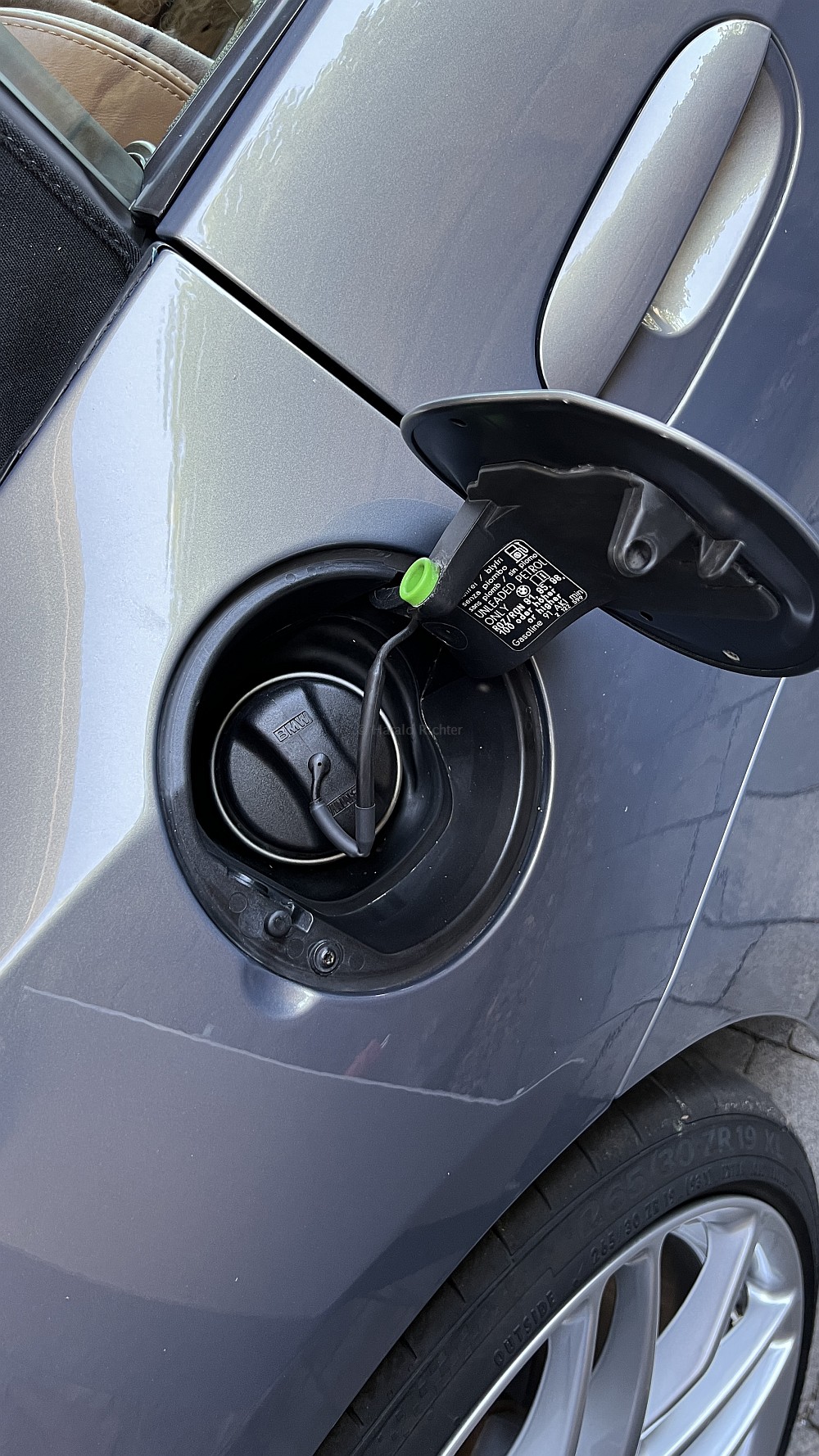

Fertig. Mit Abfallstückchen Schrumpfschlauch den dünneren Teil aufgepolstert, dann mit einem längeren dicken Schrumpfschlauch verbunden.
Für diesen TÜV und einmal tanken sollte es reichen, dann reist es wohl eh wieder 8-) :D

Tankdeckelfangband:
Ich wurde gelobt, dass ich an mein Auto auch alte Abfallstücke zur Reparatur des gerissenes Tankdeckelfangband verwendet habe und gleichzeitig nehme ich jetzt an einer Langzeitstudie (minimum 2Jahre) teil, ob das Konstrukt wirklich nachhaltig ist.

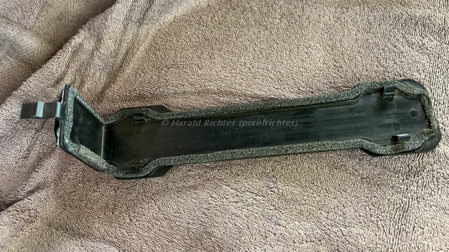

Die letzten Tage hatte ich eine Turbine im Innenraum.
Ganz schlimm war es, wenn die Automatik das Auto runterkühlen musste. Das ging langsam los und wurde dann sehr laut. Außen war fast nix zu hören, auch nicht bei offener Motorhaube. Motor war aber an, wegen Klima.

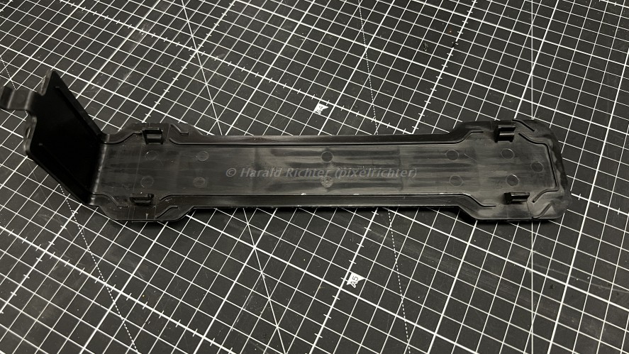

Hm, hatte schon schlimmste Befürchtungen aber dann fiel mir ein, dass ich ca. 4 Monate vorher den Inneraumfilter getauscht hatte, und mir die Dichtung am Deckel schon etwas komisch vorkam.
Also wieder mal in den Fußraum und den Deckel vom Gehäuse Innenraumfilter ausgebaut und gestaunt.

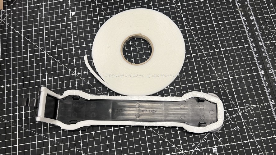

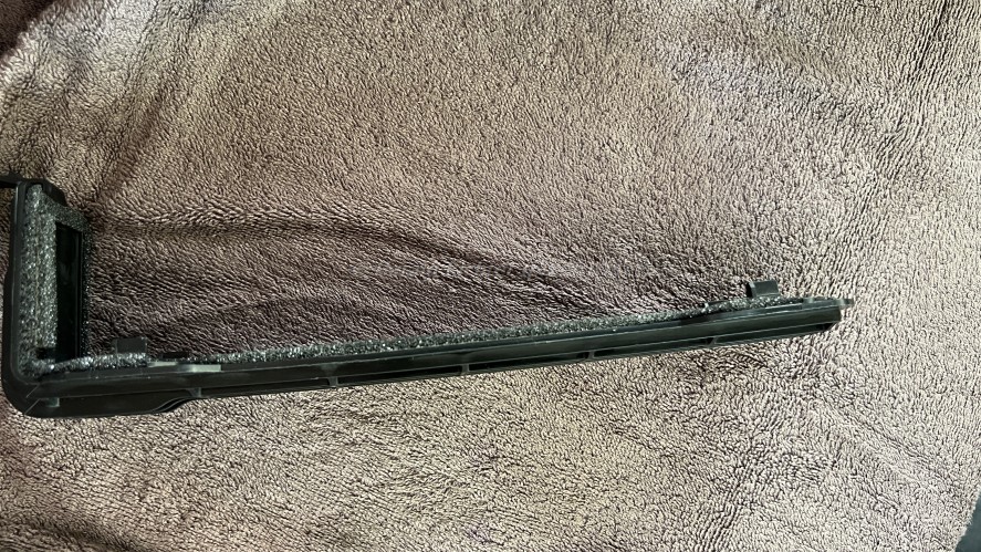

An manchen Stellen war die Dichtung richtig zerdrückt, bzwl klebte gar nicht mehr richtig.
Alles entfernt und Plastik gesäubert
Ich hab noch dünnes und schmales Schaumstoffband und habs mal neu verklebt.

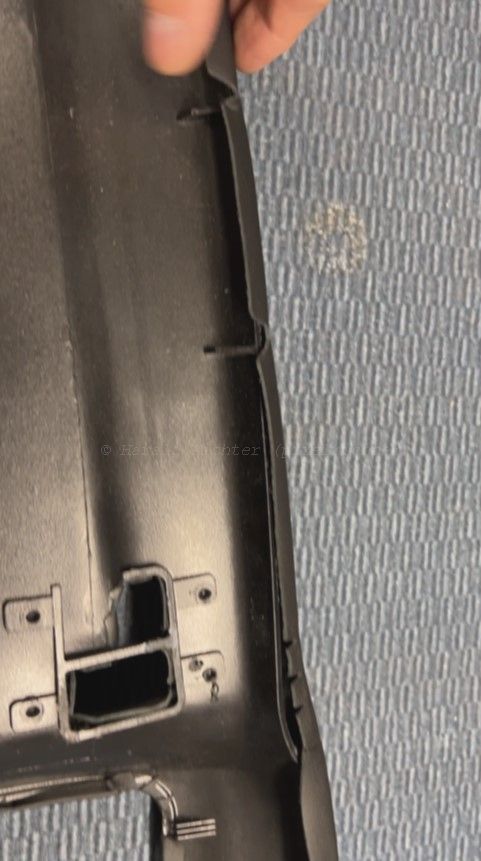

Beim Wiedereinbau gabs aber das Problem, dass an den 4 Rastnasen das Gehäuse nicht bis zum Klick reingedrückt werden konnte.
Daher an diesen Stellen etwas dünner gemacht.
Irgendwann gings dann rein und keine Turbine mehr. Der Filter selbst habe ich nicht angelangt, der ist immer noch genauso reingesteckt wie vorher.
Man kann den Deckel Innenraumfilter mit Dichtung - 64 11 6 927 596 aber auch neu kaufen.

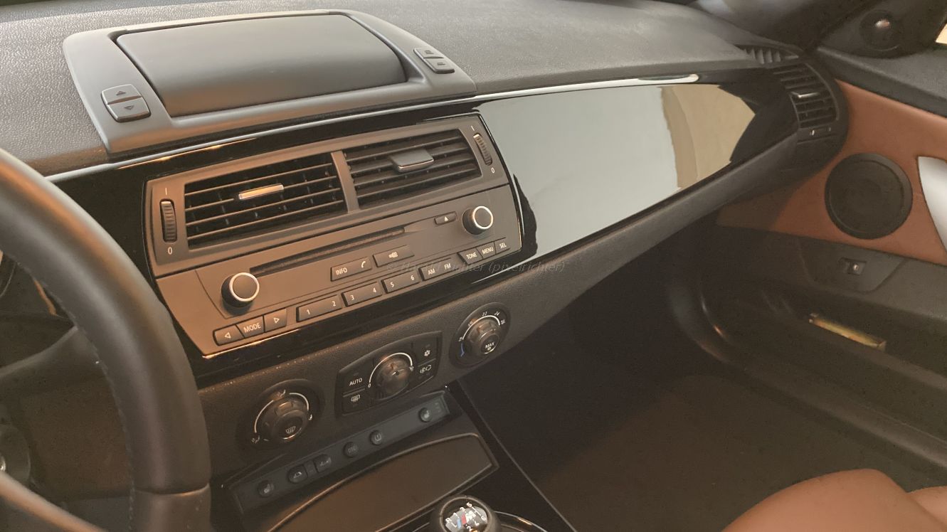

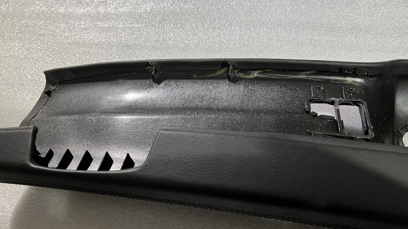

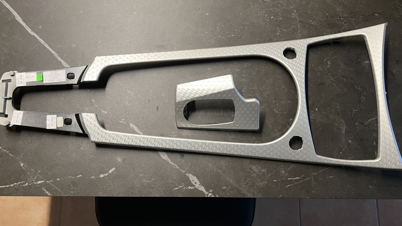

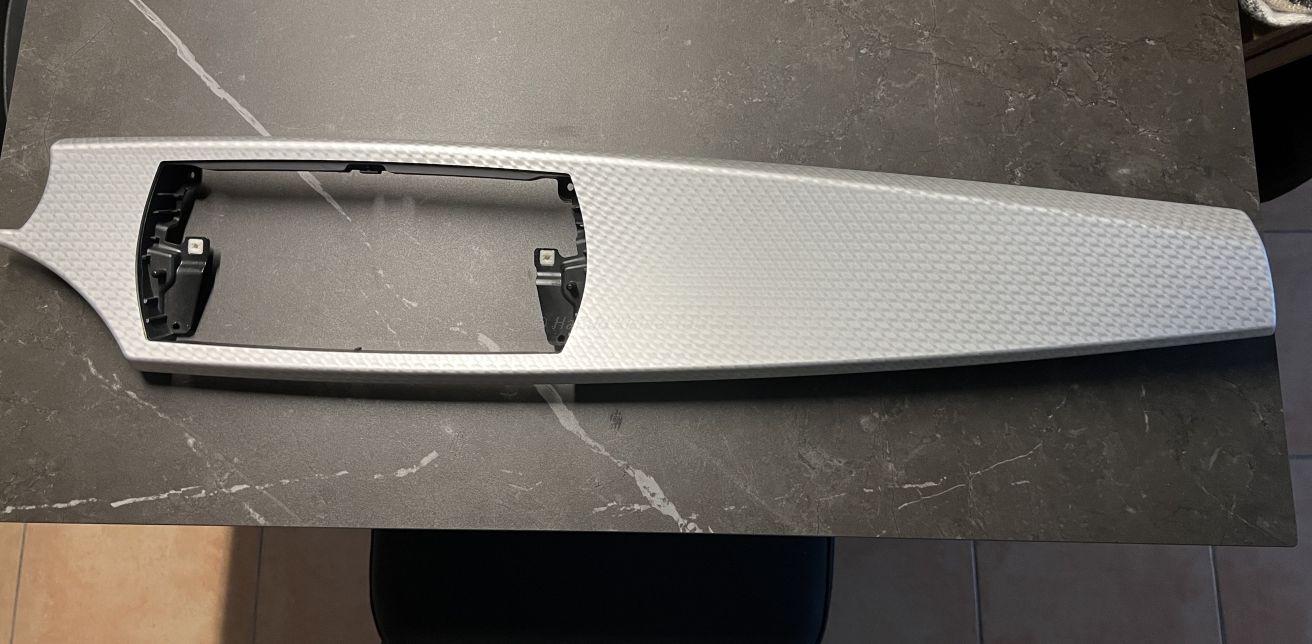

Wie ich weiter vorne schon angedeutet hatte, störte mich das Dekor in Klavierlack.
Bei Sonnenschein, offen und tief stehender Sonne durch den Wald zu fahren ist ja stellenweise schon eine Herausforderung durchs Licht- und Schattenspiel. Kommen nun noch die Reflexionen durch das Klavierlack hinzu, war es nicht mehr schön.

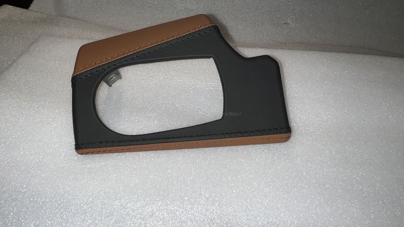

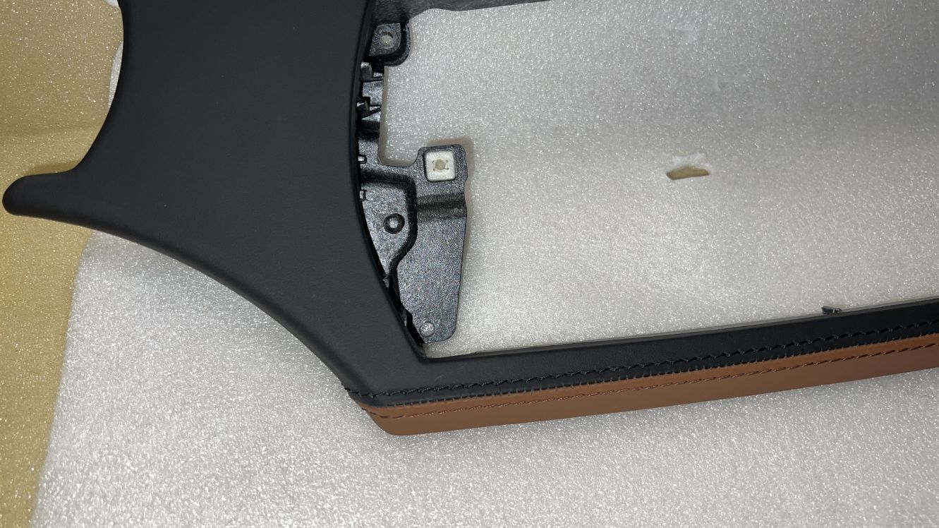

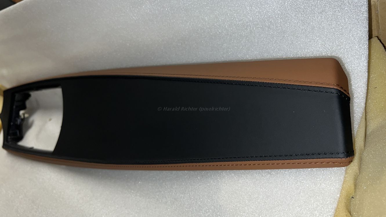

Gesucht habe ich daher ein 3-teiliges Set, bestehend aus der Mittelkonsole und den 2 Teilen am Armaturenbrett.
Anfangs dachte ich, ich nehme wieder das Original wie bei Auslieferung, Pappel-Holz-Muster.
Da das aber auch Hochglanz ist, war die Angst zu groß, dass es nicht viel besser wird.
Daher kam der Wunsch nach Leder.
Die vorhandene Edelholzausführung war mir aber zu schade, genauso das noch eingebaute Klavierlack, um es beledern zu lassen. (Habe jetzt 2 Sätze zu verkaufen 😊)
Gesucht wurde daher ein nicht mehr so dolles Dekor, gefunden habe ich dann Aluminium cirrus

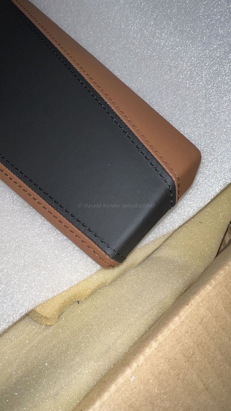

Die Farbkombinationen, die der Markt hergegeben hatte, war mir aber auch nicht recht. Also kein Dekor von der Stange.
  • Carbonleder mag ich nicht.
  • Die Front komplett in Leder wie die restliche Ausstattung und mit dunklem Rand war mir wieder zu viel Leder in Sattelbraun
  • Schwarz Glattleder ringsrum war wieder zu schwarz.

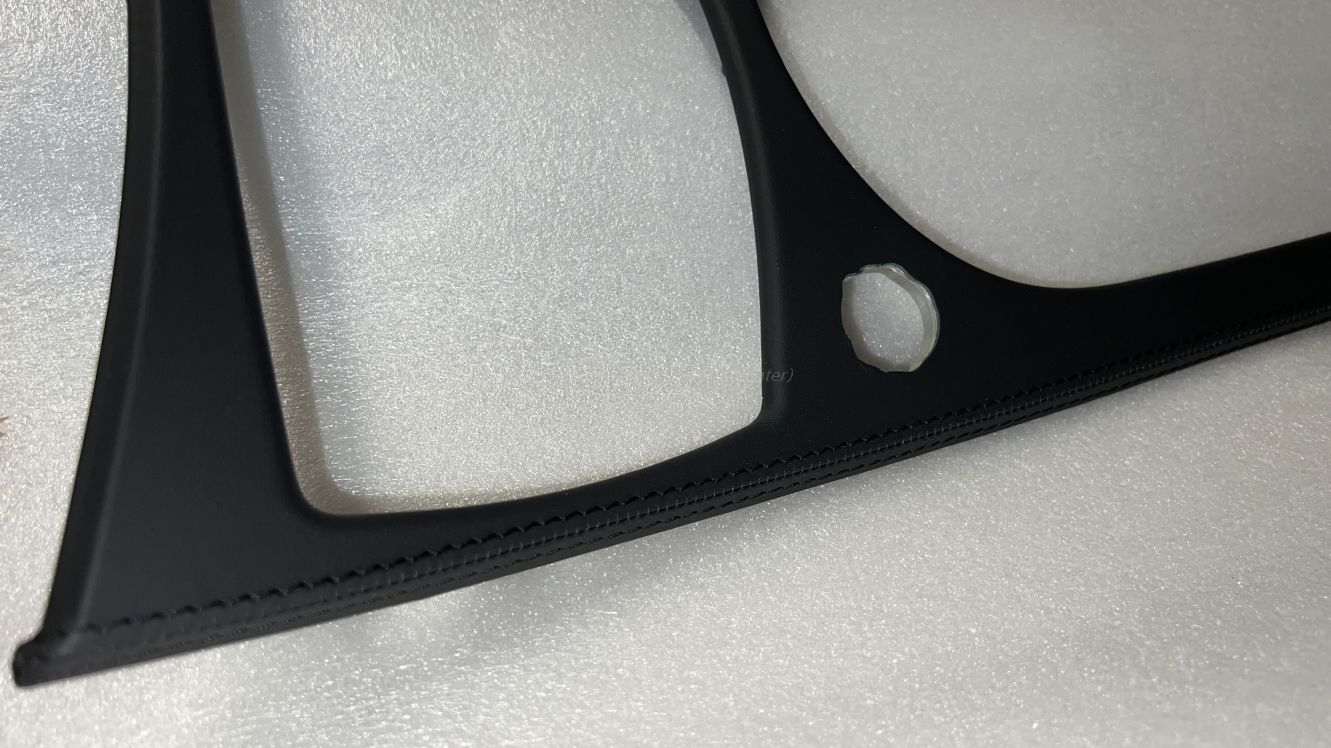

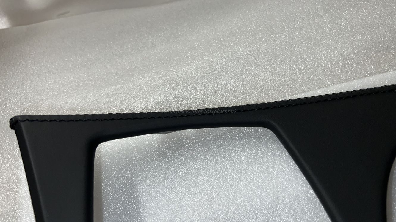

  • Daher werden die 2 oberen Teile mit Glattleder schwarz und einem Rand Lederfarbe Innenraum genäht.
  • Die Mittelkonsole wird ganz in Glattleder schwarz ausgeführt.

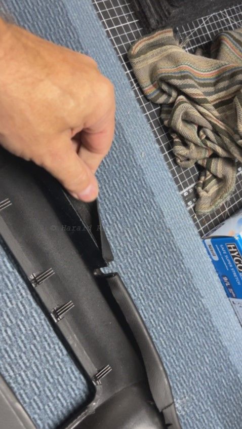

Vorbereitungen sind auch abgeschlossen, um dann die neuen Teile auch gleich wieder zu verbauen.

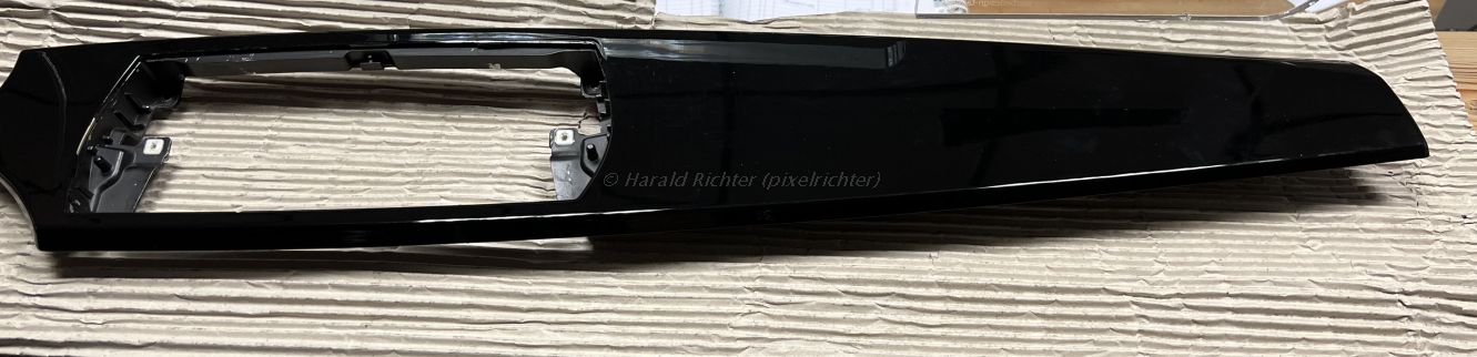

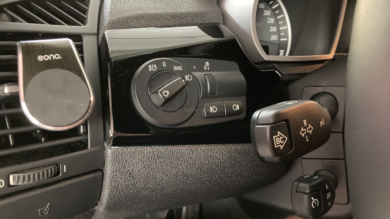

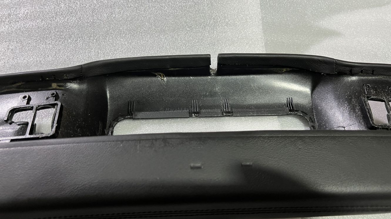

  • 2 Dekorblenden oben ausbauen geht easy. Die 3 Lüftungsgitter oben raus, Radio raus und Dekorblenden aushebeln (bis auf den ganz linken, der muss von Innen noch oben geschoben werden.
  • Dann zu unten. Das ist schon ne andere Hausnummer, zumal es die Tage nicht wärmer 10 Grad war und bei altem Plastik hatte ich schon arge Bedenken. Ging aber gut, keinerlei Beschädigungen verursacht :thumbsup:
  • Um die Mittelkonsole auszubauen, muss der ganze Kanal ausgebaut werden. Nach der super Beschreibung von @sKARs wars doch relativ entspannt.
Die Teile kamen heute an. Was soll ich sagen. Mega klasse geworden. Besser als erwartet. Ich freue mich riesig :11sweethe:11smitten
