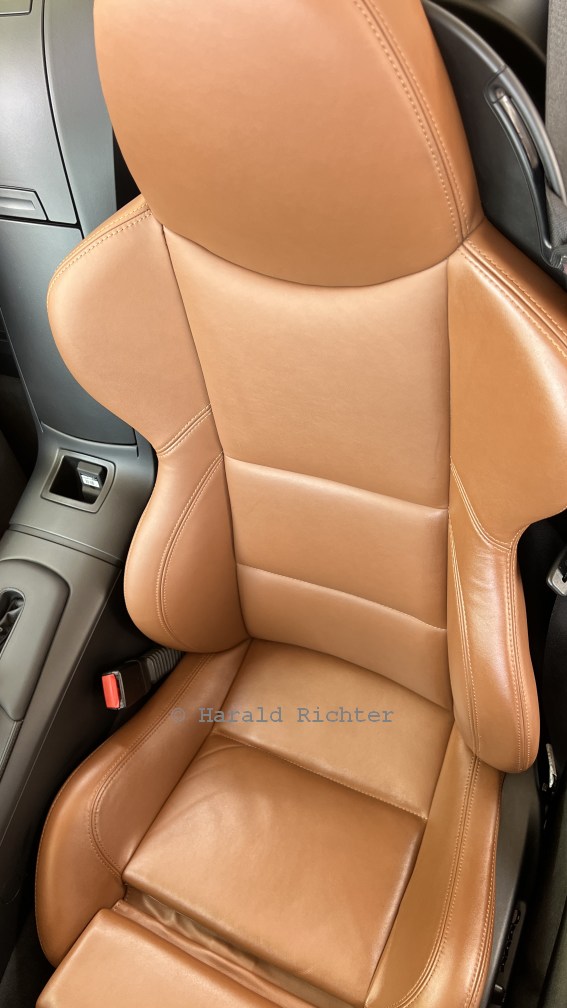

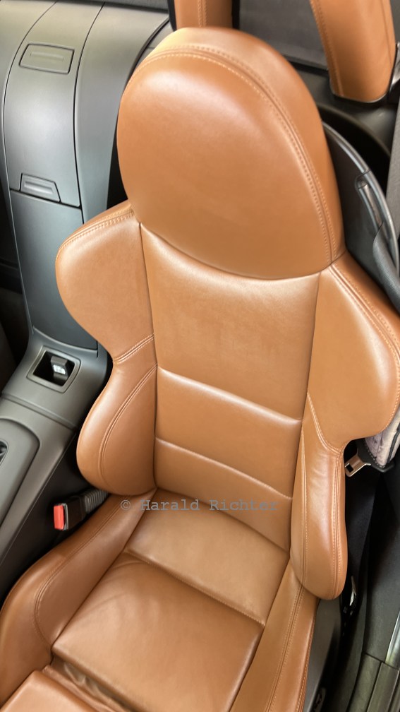

Lederpflege mit Elephant-Lederfett (Link zur Beschreibung Elephant)
Lederpflege wurde auf diesem Foto nur zum Teil aufgetragen, der unterschied ist schon beachtlich.
Auf dem Bild links, also die rechte Wange und die gesamte Lehne wurde noch nicht gefettet.
Hier nun der ganze Sitz

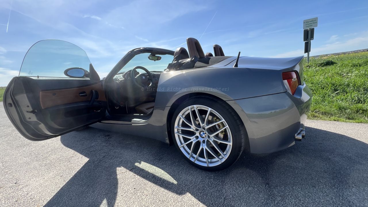

Und außen durfte natĂŒrlich auch nicht fehlen
Ich bin immer noch schwer begeistert von dem aufgetragenen Kunststofflack. Die Lackpflege ist denkbar einfach.
Wenn dreckig kommt er in de Waschanlage/Waschstraße, wird danach trocken abgewienert (TrockentĂŒcher) und maximal 2mal im Jahr wird eine Kunststoffplege auf einen Polierpad aufgetragen und einmal ums Auto rum aufgetragen.
Mittlerweile hat der Lack kleine SteinschlÀge, aber der originale Lack ist unbeschÀdigt.
Das war ja auch mein Ziel, den Originalen zu schĂŒtzen (siehe: Klick)
