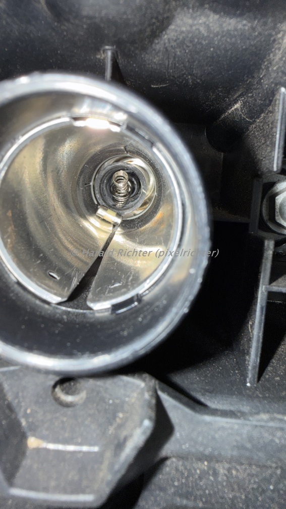

Wenn du zwischen oberen und erster Lamelle mit einer Taschenlampe reinleuchtest, dann siehst du die metallenen Federn. Nicht in den Ausschnitt fummeln, da ist nix.
Stell dazu das Verstellteil fĂŒr die LĂŒftung links/rechts gerade in die Mitte. Dann kannst du anhand des Videos auch die ungefĂ€hre Position leichter finden.
Text unter Video
Hier sieht man die Position der Feder, die man runterdrĂŒcken muss, um das LĂŒftungsgitter oberhalb vom Radio beim Z4 E85 auszubauen. Damit man die waagrechte Lamelle nicht verkratzt, ist es ratsam diese abzukleben. In meinem Fall habe ich das nicht getan und man sieht an der 2. Feder dann schon leichte AbschĂŒrfungen. Dieses Teil war aber eh defekt, daher habe ich nicht ans Abkleben gedacht.

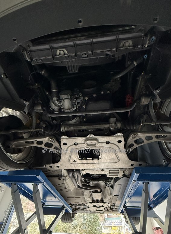

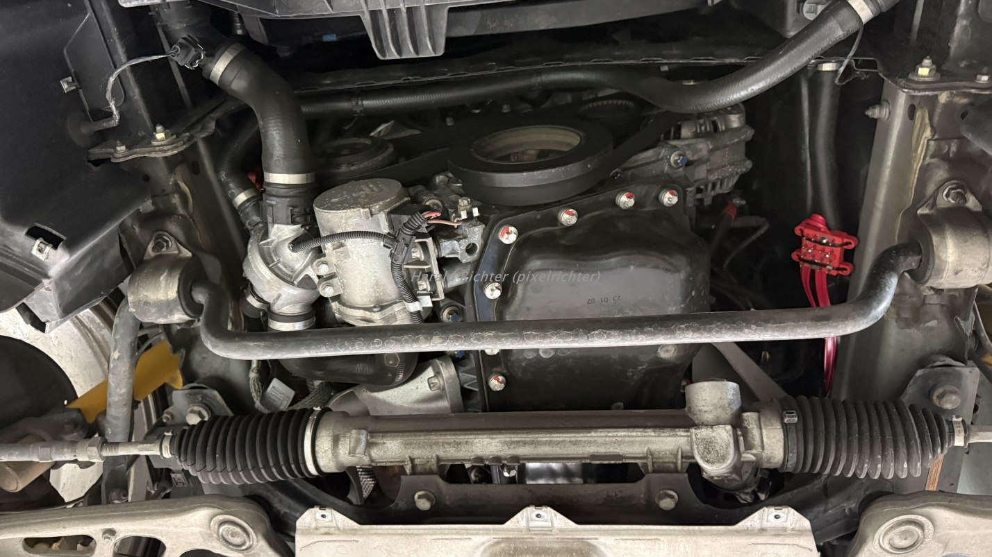

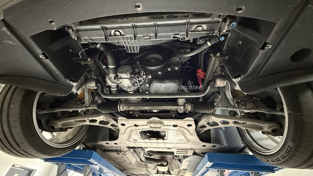

Ölwechsel mit Castrol Edge 0W-40 A3/B4
Da der Z eh schon auf der BĂŒhne stand, gleich mal den Rest mit angeguckt. Ich hatte ja das massive geklackere, was aber wieder, danke lĂ€ngerer Ausfahrt, komplett verschwunden war.
Schaut nicht nach 19 Jahre aus, was er aber am 11.04. auch wirklich wird.
Aktueller Kilometerstand 89.5xx

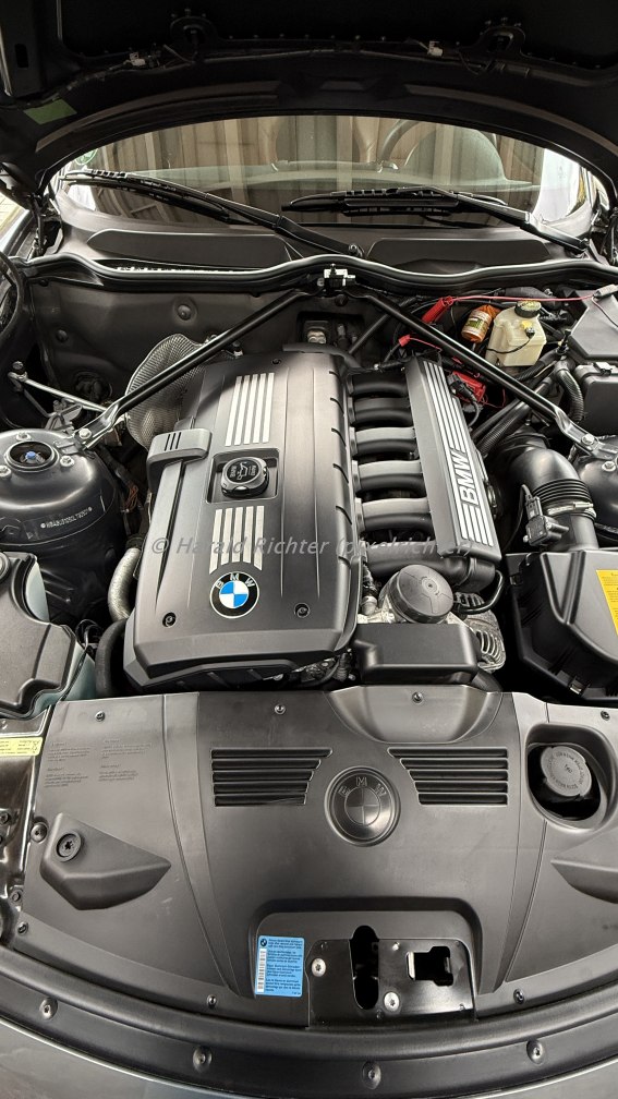

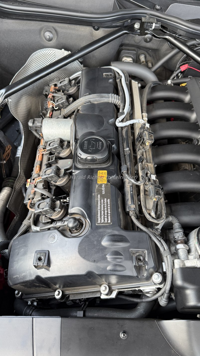

Motorabdeckung wurde auch gleich entfernt, auch nichts auffĂ€lliges, außer Staub gefunden.
ZĂŒndkerzen und Spulen (NGK) kommen die Tage auch noch neu.
Laut Inpa ruhige Laufruhe, wobei bei ca. 80km/h und 5.Gang leichte Ruckler beim sanften Beschleunigen zu spĂŒren sind.

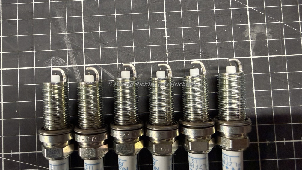

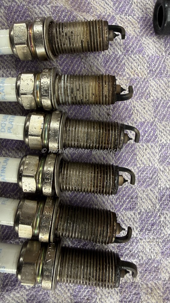

ZĂŒndkerzen und Spulen auch erledigt.

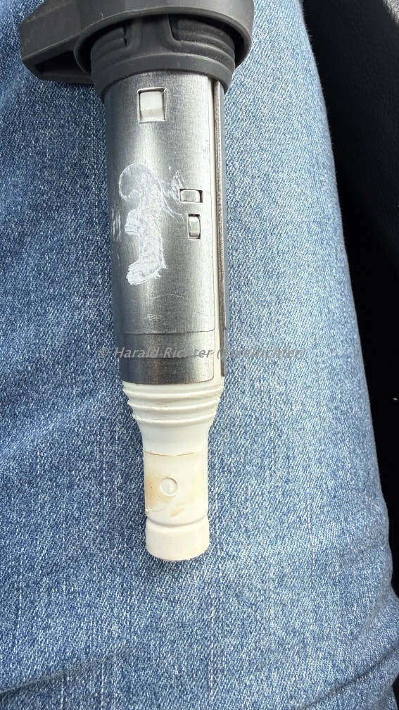

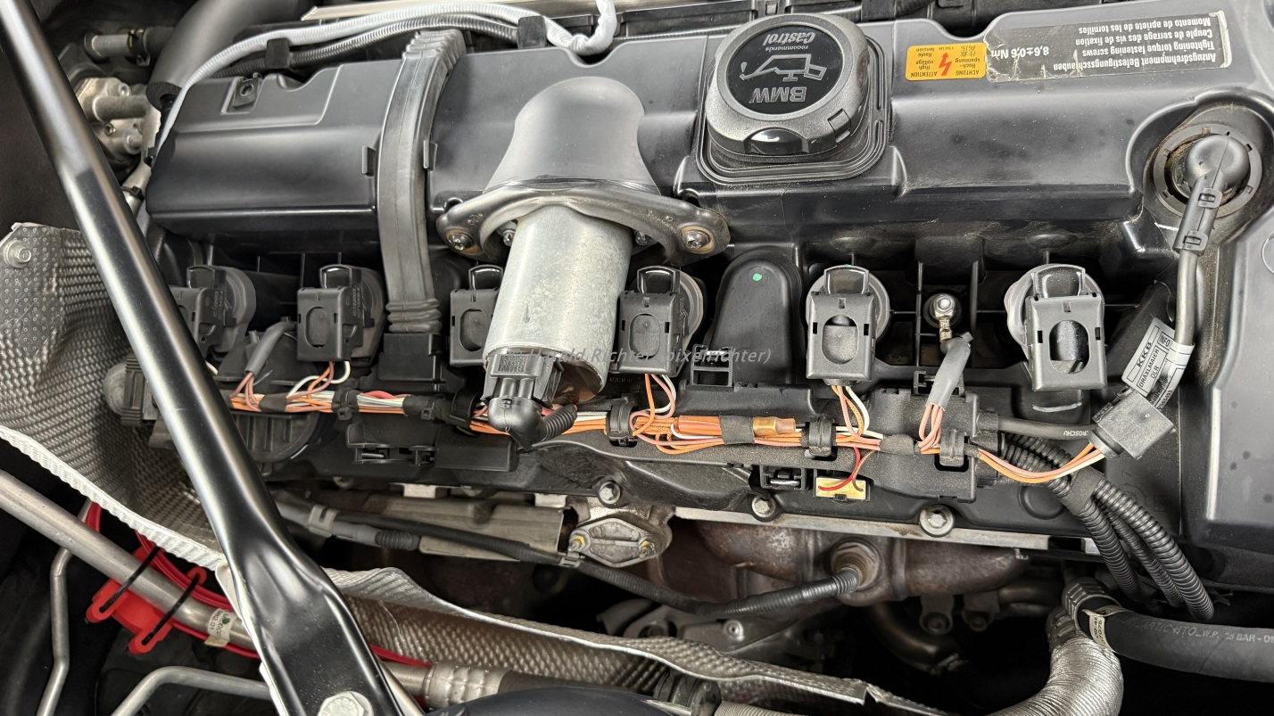

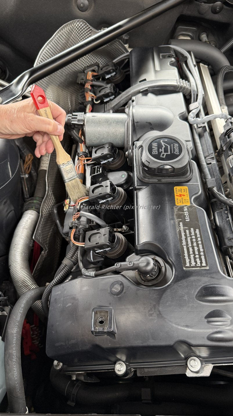

Angefangen:
Erstmal verglichen, ob die AbstĂ€nde identisch sind, schaut so aus 👍

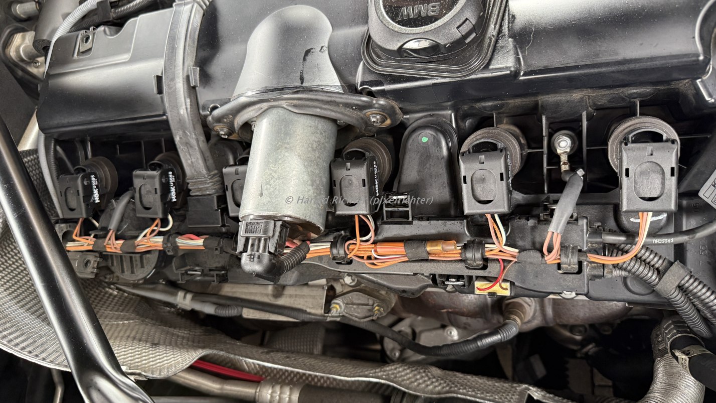

ZĂŒndspulen sind beim N52 nicht verschraubt, nur Stecker ab und rausziehen. Plopp hats gemacht.
Die erste ZĂŒndspule ging einigermaßen leicht raus.
Bei der zweiten und dritten war es schon schwieriger 😒

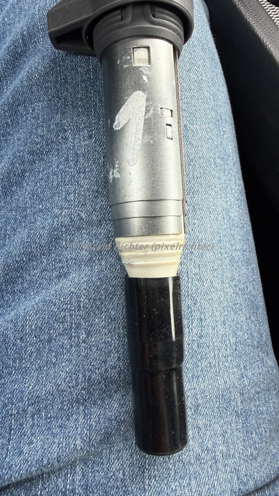

Und Hallllllloooooo, da fehlt doch was đŸ€ź
Ist doch glatt der oben sichtbare schwarze Gummi kleben geblieben......
Hier sind die Teile noch auf der ZĂŒndkerze.

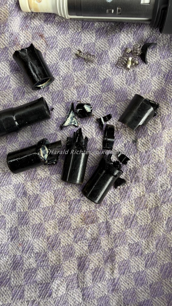

Alle abgerissenen Gummiteile (3 StĂŒck) wurden mit WD40 eingesprĂŒht, dann pause gemacht:
Also WD40 nicht außen in den Schacht, sondern auf den Kopf der ZĂŒndkerze, damit sich der Gummi an der ZĂŒndkerze lösen kann.
Ein paar mal hab ich es wiederholt und mit einem dĂŒnnen Schraubendreher einen Weg fĂŒr das WD-40 gestochert.
Nach 3 Stunden Pause gings dann los mit rauspulen und mittels Kompressor alles aus den SchÀchten ausblasen.
Man sieht hier 6 StĂŒcke. Die hats in der Mitte abgerissen, daher hats rauspulen etwas gedauert.
Nr. 5 und 6 sind die, die wohl fĂŒr die schlechte Verbrennung zustĂ€ndig waren.
Fertig gemacht und den Schmutz und Staub entfernt.
Probefahrt steht noch an, dann ist Feierabend
Das schwarze Auspuffrohr habe ich noch nicht gesĂ€ubert, wollte erst ein paar Kilometer mit frischen Öl und ZK / ZS fahren und dann putzen. Danach beobachten, ob er jetzt sauberer verbrennt.
