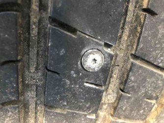

Leider habe ich mir am am Samstag beim Getränkeholen einen Nagel hinten links reingefahren. ich bin dann gleich zum Reifenhändler und der hat den Reifen mit so einem Plastikpropfen geflickt. Das hebt zwar die Luft aber so richtig glücklich bin ich damit nicht. War halt billiger als zwei neue Reifen hinten.
Ich bin abends nach Karlsruhe gefahren und hatte so um die 230 km/h drauf aber auch immer den Hintergedanken, dass der Reifen jetzt "geflickt" ist😕
Meine Sichtweise ist vielleicht "zu" sehr diejenige eines Sportfahrers. Mit einem - egal wie professionell - geflickten Reifen würde ich nicht mehr schnell fahren. Das mag gutgehen, aber wenn es doch mal nicht gut geht und bei z. B. 200 km/h auf der Autobahn ein plötzlicher Druckverlust auftritt, dann ist der Spaß am coolen Auto ganz schnell vorbei.
Bei den wesentlichen fahrdynamischen Komponenten wie z. B. Reifen und Bremsen mache ich keine Kompromisse. Natürlich ist das nur meine eigene Auffassung. :) :-)
Ja ich bin ja selbst etwas zwiegespalten. Ich lass es jetzt mal so und es funktioniert ja auch und ich habe keine Lust mal so eben zwei relativ neue Reifen hinten auszutauschen (etwa 400 €).

Sorry wenn ich insistiere, aber was genau bringen dir Meinungen von Fachleuten, falls dir dann doch irgendwann demnächst auf der Autobahn der geflickte Reifen platzt? :whistle:
Ich will niemanden bevormunden und 400,00 Euro sind Geld. Nur will ich auch offen sagen, dass ich das Risiko für meine Mitfahrer und für mich nicht würde eingehen wollen.
der Nagel, oder war es eine Schraube @Schmuddel-kind steckte ja an einer Stelle wo der Reifen viel Fleisch hat, das kann man gut reparieren aber wenn nun das schlechte Gefühl mit fährt ist auch blöd! Ich hab das 2 mal in meinem Leben machen lassen, immer beim "Profi" immer an einer Stelle wie hier und damit keine Probleme gehabt. Und beides mal waren es eben quasi fast neue Reifen da denkt man nicht leichtfertig über schon wieder neue Reifen nach. Am Ende muss es jeder für sich selber entscheiden aber wenn es vernünftig gemacht ist ist es ok sonst wäre es nicht zulässig...
Es war eine Schraube und die haben die dann vor meinen Augen rausgeschraubt und anschließend den Propfen eingesetzt. Und ja du hast recht, ich denke eben nicht "leichtfertig" nach und sage dann: mach ich mal geschwind 2 neue Reifen drauf obwohl die fast neu sind. Vor allem und das ist eben für mich das entscheidende, vielleicht völlig unnötig weil das Reparieren der Reifen absolut sicher ist. Aber ich weiß es eben nicht??. Und dann kommt noch dazu, dass ich diese Reifen (US Pirelli) nicht mehr haben möchte und daher dann 4 neue Reifen bräuchte.

Ich hatte auch schon mehrfach Stopfen in den Reifen, alles kein Problem.
Dabei kommt es auch darauf an, wo der Schaden ist, aussen ist schlimmer wie innen. Auch der Durchmesser ist entscheidend, bis 4-5mm ist es kein Problem.
Der Stopfen ist übrigends von innen gesichert, kann also nicht rausfallen .

Das Loch war ziemlich genau in der Mitte und eben so breit wie so eine Spax Schraube ist.
Wie meinst du das mit der Sicherung von innen? die haben den reifen nicht abgezogen, sondern den Stopfen von oben reingedrückt, muss wohl sehr kraftvoll sein. Erst der zweite Mechaniker hat das hinbekommen, dem anderen hat sein Handgelenk geschmerzt.
