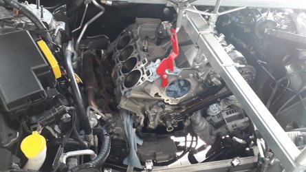

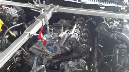

habe vor 3 Wochen erst einen neuen Zylinderkopf bekommen auf Garantie, Pony 3 Jahre alt, 55tkm runter.
Ja ich bin auch froh über diese Art „Absicherung“. Läuft der Schaden eigentlich als Motorschaden?
weil von den Kosten dürfte das ziemlich üppig sein. Hast du bzw. deine Händler lang auf die Teile warten müssen? Und wie hast du den Schaden bemerkt?

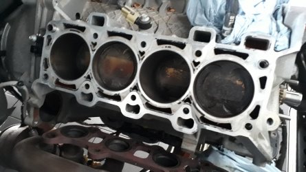

kein Motorschaden, eigentlich lag nicht wirklich ein "Schaden" vor, es war nur eine Ventilschaftdichtung undicht.
Der Coyote hat von anfang an recht viel Öl verbrannt, ca. 1L auf 4Tkm.
Mit der Zeit hat er dann immer mehr bei Start aus dem rechten Endrohr blau geqaulm, daher war mir klar, dass auf der rechten Laufbank Öl verbrannt wird.
Bei der 50er Inspektion wurden dann die Kerzen gewechselt, diese hab ich mir dann auch zeigen lassen, und sieht da....Kerze auf Zyl1 war schwarz, alle anderen waren Top.
Daraufhin wurde bei Ford ein Garantieantrag gestellt. Nachdem auf Zyl1 auch recht viel Ablagerungen zu sehen waren, hat Ford entschieden einen neuen Kopf zu spendieren.
Geplant war eigentlich 1 Woche in der Werkstatt....
Das Pony stand Anfang Nov. zerlegt in der Werkstatt, Liefertermin für den neuen Kopf war dann Ende Jan2020:eek: :o das musst ich erstmal schlucken, eine Lieferzeit von 1/4 Jahr:cautious:
selbst heute ist der Kopf offiz. noch nicht lieferbar.
Die Situation war jetzt für beide Seiten beschissen, für mich ohne Pony, und für die Werkstatt weil eine Hebenbühne für 3 Monate blockiert war.
Das Autohaus hat mir dann für die Zeit einen Leihwagen zur Verfügung gestellt, und extra einen Neuwagen mit 0km für mich zugelassen :t
Zwischenzeitlich hatte sich dann auch die Geschäftsleitung vom Autohaus eingeschaltet, und ordentlich Druck bei Ford gemacht.
Anfang Dezember wurde dann der neue Kopf geliefert, wie und woher auch immer.
Die Werkstatt hat sich wirklich richtig reingehängt und für mich eingesetzt :t

Inzwischen ist der neue Zylinderkopf 1000km eingefahren, und jetzt heißt es wieder Feuer frei :b

defekte Ventilschaftdichtungen sind beim Coyote nicht unbekannt, aber auch nicht an der Tagesordnung.
Nicht jeder der einen hohen Ölverbrauch hat, muss zwangsläufig davon betroffen sein.
Viele aber merken es überhaupt nicht, weil sie im Jahr nur 5-8tkm fahren.
In meinem Fall, ich muss alle 6 Monate zum Service, und wenn ich dazwischen 2-3L Öl nachfüllen muss, dann muss wohl was faul sein :confused:
Aktuell bin ich wieder 1200km gefahren, ÖL hat 0 abgenommen, und auch kein blauer Qualm mehr - Problem also gelöst :t
