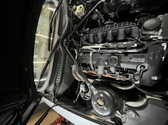

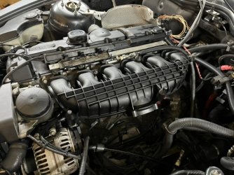

Mit Abstimmung auf Rolle ist das sogar recht brauchbar für die Rennstrecke. Im Moment habe ich eine sehr entspannt ausgelegte “Standardmap” von Active Autowerke - bekannter Ami Tuner. Er kann diese Kombination als Map anbieten. Flashen tut man mit seinem zugesendeten Kabel. Man zieht seine eigene Map vom Auto, sendet sie ihm und er erstellt dann die neue.
In Kombination mit dem amerikanischen MILV-Mod drehe ich aktuell bis 7.500. es liegen knapp 280 PS laut Prüfstand an, da geht aber sicher noch mehr. Jedenfalls verliert man ein wenig Drehmoment untenrum, der Motor hat sein Leistungsmaximum aber am Ende des Drehzahlbandes und es macht richtig Laune ihn auszudrehen. Das war mir sehr wichtig.
Wenn Interessent besteht, mache ich eine längere Beschreibung. Sitze grade am Strand und es kommt die Meldung, meine Bilder seien zu groß zum Uploaden. Lasst es mich einfach wissen.

Sie ist sehr primitiv im Vergleich zur N52 mit den Disas usw. Deshalb entstehen ab 6.500 nicht solche Verwirbelungen und du kannst danach noch Leistung generieren.
