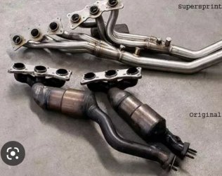

Mit der Ece Kennung ist es wie von t21 geschildert praktisch wie ein original Ersatzteil handzuhaben, sprich da muss die selbe Katalysatortechnologie im inneren sein wie beim Original. Für mich ist das kein Fächerkrümmer
Hier Mal ein Bild als Vergleich wie ein Fächerkrümmer aussehen sollte..
Dafür dann dreieinhalb tausend Euro für den gleichen Kat zu verlangen ist eine Frechheit
Und dann auch noch 400ps da durchdrücken zu wollen, viel Spaß 😂
Drum hab ich geschrieben, da muss doch eine 1 Zellen Technologie drin versteckt sein
Ob Krümmerkats verbaut sind ist bestimmt nicht das entscheidende Kriterium ob es sich um Fächerkrümmer handelt.....
Das entscheidende Kriterium ist beim 6 Zylinder das Abgas mit möglichst geringstem Widerstand von 6 Rohren in 2 Rohre gefächert abzuführen. Auf halber Strecke einen Kat dazwischen zu pflanzen steht diesem Prinzip mit Sicherheit entgegen. Hundertzellen oder zweihundert Zellen Kats wären vielleicht noch akzeptabel

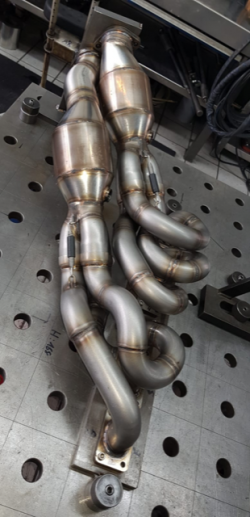

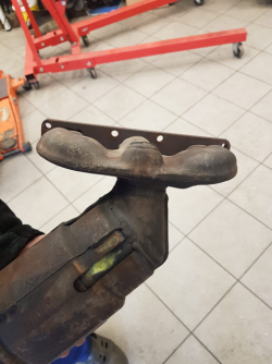

Hier wärme ich mal zwei Bilder aus einem alten post von mir auf…
Original Krümmer M54 und Fächerkrümmer mit 200 Zellern an der original Position im Abgasstrang und TÜV Eintragung 1681935333844.png
Deutlich zu erkennen ist, dass das nicht an der originalen Position ist.
Der Weg zum Kat ist mindestens doppelt so weit
So ist das auf jeden Fall optimal
