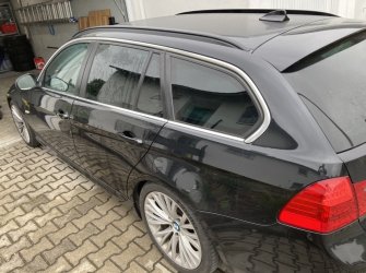

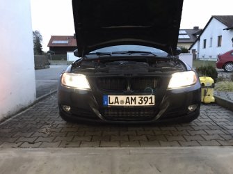

Heute einen E90 LCI 330d geholt mit jungfräulichen 160tkm. Den E91 bekommt meine Frau wegen unserem Nachwuchs. :)
Mal zur Abwechslung in Schwarz/Schwarz und mit Chromleisten, dafür aber Automatik.

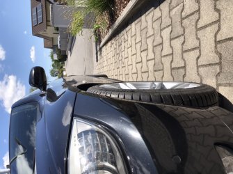

bei mir gab es heute neue Sommerschuhe fürs T-Car...
Es sind Diewe Impatto und Goodyear Asymmetric 5 geworden.
Vorne sind es 8x18 ET32 mit 235/40/18 und hinten 9x18 ET35 mit 255/35/18. Passt ganz gut unters Blech, auch ohne Spurplatten.
Mal schauen ob ich mit dem Sturz vorne noch ein bisschen Spiele. Durch die M3-Domlager mit dem erhöhten Nachlauf und den breiten vorderen Reifen hat das schon jetzt ganz gut Lenkung. Jetzt warte ich auf warmes Wetter und dann gehe ich das finale Setup an. :) :-)

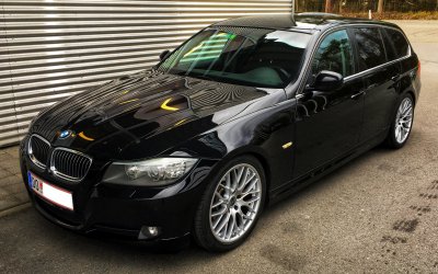

Dank des BMW Felgen Abverkaufs hab ich mir jetzt einen Satz neue M270 fürn schmalen Taler bestellt und auch gleich noch 4 Stück Michelin PS4 225/40 18" bestellt. Freu mich schon drauf. Die sind ja schön konkav...
Werde dann wahrscheinlich meine M193 verkaufen, mal sehn.... :)
Ist zwar ein E91 auf dem Bild, aber werde die auf den E90 montieren denke ich.
Schauen sehr gut aus Mattl, vorne aber aweng knapp oder?
