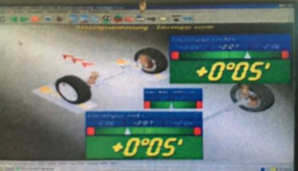

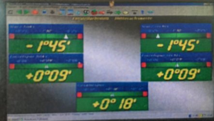

Zum Abschluss gab es dann endlich die finale Achsvermessung beider Achsen und das neue Setup gefällt mir jetzt schon richtig gut.
Habe dabei eine Mischung aus E90 M3-Werten und einer eher konservativen Vorspur an der Hinterachse (0°18') einstellen lassen. Der M3 hat an der HA nur 0°10', was mir aber zu agil wäre. Da wir den Kombi auch im Winter mit schmaleren Reifen (Gleichbereifung) fahren, habe ich hier lieber auf den originalen Wert des E91-M-Pakets einstellen lassen.

Vorspur Vorderachse:
War: 0°09' (gesamt 0°18')
Ist: 0°05' (gesamt 0°10') - Auch das sind Werte vom E90 M3. Serie E91 M-Paket sind die 0°09' je Seite.
Hinterachse:
Sturz: 1°45'
- E90 M3-Werte
Vorspur: 0°09' (gesamt 0°18') - Das sind die Werte vom E91 M-Paket.
Das Heck ist jetzt schön "fest" und somit deutlich alltagstauglicher. Der Kombi sollte somit auch im Winter und mit schmaler Gleichbereifung noch gut fahrbar sein. Mit den alten Werten war mir das Auto mit der Winter-Gleichbereifung zu "lebhaft" für den Alltag und für die 250km/h auf der Autobahn.
Und wie man sieht, hat sich der Mechaniker auch richtig Mühe gegeben und alle Werte absolut symmetrisch eingestellt. Das ist doch mal ein toller Service!

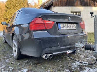

So, da die Limo soweit gut läuft und ich zufrieden bin bisher, hab ich jetzt eine original schwenkbare AHK besorgt. Nachrüstkabelbaum und Module musste ich leider neu besorgen 🙈
Wenn das Zeug da ist, dann wird zeitgleich zum AHK Einbau auch auf M Heck umgerüstet. 😎
aktueller km Stand Limo: 1800XX
Touring: 340XXX
