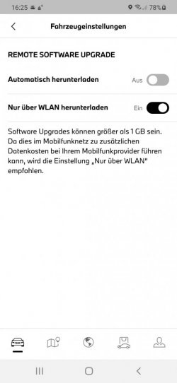

In der App bei
Fahrzeug Services - Remote Software Upgrade - Download Einstellungen

In der App bei
Automatisch herunterladen heißt nur, daß es automatisch aufs Handy geladen wird. Wenn es auf aus steht wird es erst aufs Handy geladen, wenn es manuell angestoßen wird. Aber ich möchte es überhaupt nicht aufs Handy runterladen, sondern so wie früher über die interne SIM direkt ins Fahrzeug :rolleyes:
Nein, ich interpretiere die Einstellung so
Automatisch Herunterladen -> Aus
Es wird nichts aufs Handy heruntergeladen.
Weiterhin gehe ich dann davon aus, dass ein verfügbares Update dann über die SIM-Karte direkt ins Fahrzeug übertragen wird.
Definitiv nicht. Ich habe diese Einstellung seit Monaten. Es kommt nichts über die interne SIM. Stattdessen habe ich die Nachricht daß ich das Update manuell anstoßen soll um es aufs Handy zu laden.
Mit einem hast Du recht: Automatisch Aus heißt es wird nichts heruntergeladen, aber halt gar nichts, auch nicht über die SIM. Außer Du stößt es an, dann geht es auf das Handy.
Nein, da geht es ums Herunterladen aufs Handy, dass nur über WLAN (z.B. im Haus) stattfinden soll und nicht auch ggf. teurer (je nach Vertrag / Datenvolumen) über mobilen Datenaustausch.
