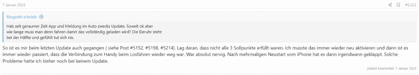

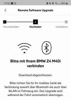

Bei meinem Zetti lief diesesmal alles problemlos. Donnerstag und Freitag während der Fahrt eingespielt. Am Donnerstag ist es bei 11% stehen geblieben. Am Freitag hat es dann ca. 5 Minuten gedauert bis man einen Fortschritt sehen konnte, war aber dann in ca. 20min vollständig geladen. In der Garage habe ich dann mal das Cetek dran gehängt über Nacht und am Samstag konnte ich es installieren.
Beim letztenmal hatte ich ja auch große Schwierigkeiten, hing irgendwo bei in etwa 60% fest, und in den Zetti konnte ich es dann erst einspielen als ich mein iPhone mehrmals neu gestartet habe. War ein Geduldsspiel.
Die Übertragung vom Handy zum Fahrzeug lief problemlos aber jetzt warte ich auch schon 2 Tage auf das go zur Installation.
