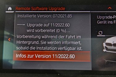

ich habe nun schon seit sicher 100km oder um die 2 Stunden dieselbe Anzeige. Es bleibt bei "0%".
Gestern wollte ich rückwarts aus der Garage fahren, der Wagen wollte einfach kein Gas annehmen. Ganz zäh ging es dann.
Motor abgestellt, wieder gestartet, lief wieder. 10min später dasselbe.
Diese Karre ist hoffnungslos, buchstäblich jede Woche ein anderes Problem.

Das hat ja nichts mit dem Auto zu tun, ist wie bei einem PC mach einfach einen Neustart von dem System, in der Regel sollte das helfen. halten Sie den Lautstärkeregler an der Audiobedieneinheit für mindestens 30 Sekunden gedrückt.
Ich hatte dieses Update auch angeboten bekommen-aber bevor ich es installieren konnte, war es wieder verschwunden; warum auch immer...??? Bei einem kürzlich geplanten Werkstattbesuch, wurde auch kein Update raufgespielt: dies mache man nur bei Problemen und sonst kostet es.
Ich habe soeben folgende Antwort von BMW-ConnectedDrive.ch erhalten:
Hinsichtlich Ihres Anliegens zum Remote Software Upgrade wurden die Analysen nun beendet.
Es konnte eine Unregelmäßigkeit festgestellt werden, welche verhindert, dass das Remote Software Upgrade im BMW installiert wird.
Um dies zu beheben, bitten wir Sie, Ihren BMW Servicepartner aufzusuchen, sodass Ihr BMW auf Software- und Hardware-Probleme überprüft werden kann. Ihr BMW Servicepartner soll eine Software- und Hardware-Diagnose (mit Schwerpunkt auf der Batterie) durchführen und die Kodierung des elektronischen Steuergeräts sowie die Kodierung der DME (digitale Einheit der Motorelektronik) überprüfen.

Sieht für mich auf die Schnelle eher danach aus, dass er die Datei von deinem Handy nicht übertragen kann. Handy neu koppeln könnte helfen.
..was erwartungsgemäss gar nichts genützt hat...

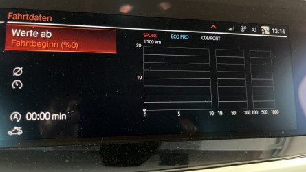

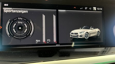

habt Ihr das auch schon mal gehabt, dass einzelne Widgets im rechten Bildschirm abstürzen und sich nicht mehr zurücksetzen lassen? Ich habe das gerade mit den Fahrdaten. 30-Sek.-Reset und komplett auf Werkseinstellungen zurücksetzen inklusive Neuanmeldung helfen nicht. Ein Remote Software Update ist nicht verfügbar.
Viele Grüße
Ben
