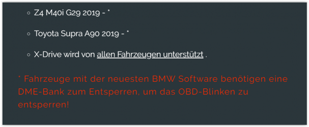

Hast Du einen Link zu diesem MHD und eine Beschreibung zu den Einstell-Parametern?Meiner hat von Anfang an nicht geblubbert. Nach dem Werkstatt Termin und dem Vergleich eines Neuwagens der blubberte, kam die Antwort von BMW: Meiner ist in Ordnung und der aus dem Laden zu laut. Nach dem Update sind alle 40er leiser und blubbern nur noch sehr verhalten.
Da hilft dann nur noch MHD.
Was ist diese DME Bank? (geben die Kredite) :-)Das reicht nicht allein
Deine DME ist bei deinem Softwarestand von BMW gesperrt,Was ist diese DME Bank? (geben die Kredite) :-)
Kann ich die DME nicht im Expertenmodus von dem Bimmercode entsperren?Deine DME ist bei deinem Softwarestand von BMW gesperrt,
diese musst du zuerst entsperren lassem von einem Codierer.

liegt es jetzt an der neuen Software oder vielleicht an dem Steuergerät (RAM) welches heute bei mir neben der SW getauscht wurde?Das Steuergerät muss ausgebaut und umprogrammiert werden, dann ist es wieder möglich die OBD-Schnittschnelle für solche Dinge zu nutzen.
Nein, das DME Steuergerät muss ensperrt werden.liegt es jetzt an der neuen Software oder vielleicht an dem Steuergerät (RAM) welches heute bei mir neben der SW getauscht wurde?
Dann würde ich meinen BMW Händler gleich morgen früh wieder anrufen, dass er das alte wieder einbauen soll bevor er es nach München sendet
Bei jedem neuen Softwareupdate wird der OBD-Port für Manipulationen an der DME (Motorsteuergerät) gesperrt. Da man dann nicht mehr schreibend über diese Schnittstelle an das Steuergerät kommt, muss es ausgebaut und "entsperrt" werden. Zumindest ist das meine aktuelle Information. Vielleicht gibt es ja irgendwann mal einen "Patch" oder Ähnliches?
Dann aber direkt am Auto durch abziehen der Kabel an der DME und nicht über die OBD-Schnittstelle. Der Ausbau dauert übrigens beim G29 keine 5 Minuten.Nein, es muss nicht ausgebaut werden - ein guter Kodierer, oder eine Tuning-Spezialist können das auch direkt, ohne das Steuergerät auszubauen...
Dann aber direkt am Auto durch abziehen der Kabel an der DME und nicht über die OBD-Schnittstelle . Der Ausbau dauert übrigens beim G29 keine 5 Minuten.
Ich habe dies in Regensburg so machen lassen. Hat keine 15 min. gedauert. Ginge natürlich auch mit ausbauen - zuschicken - wieder retour und dann einbauen. Das war mir aber zu heikel, weil ich nur ungern das Auto für einige Tage "brachliegen" lasse und mir auch ein etwaiger Sendungsverlust der mindestens € 1.500,- teuren DME zu groß war (auch wenn man diese versichert versenden kann).
