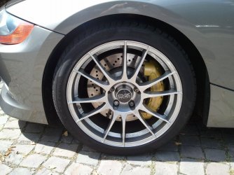

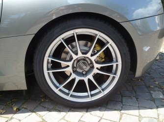

So, jetzt ist Sie auch von der Rennleitung offiziell abgesegnet.
Nach einigen Recherchen und unzähligen Dokumenten wurde Sie vom TüV für gut befunden.
Einzelabnahme 141,- € plus 11,50€ Eintragung in die Papiere
Na dann herzlichen Glückwunsch zur erfolgreichen Eintragung und viel Spaß mit der neuen Bremse!
Eine Frage: Ist es möglich eine Kopie von der Eintragung zu bekommen, zwecks Erleichterung beim TÜV wenn man sich die Bremse ebenfalls eintragen lassen möchte?
Schick! :) Wie ist denn die Eintragung abgelaufen? Was hat der TÜV geprüft und was wollte er denn für Dokumente sehen?

Wie auch deinem Vorredner schon mitgeteilt,
ist die Eintragung der PB auf dem ZZZZ nicht so einfach !!
Solange es kein Teilegutachten gibt in dem die Unbedenklichkeit klar deklariert wird,
wird es auch so niemand öffentlich kund tun.
sorry alles weiter bitte per pn
Einfach vielleicht nicht, aber auch nicht unmöglich. ;)
Es ist auch eine Ermessens-Entscheidung des zuständigen TÜV-Prüfers.
Wenn es bei einem TÜV nicht auf Anhieb klappt, versucht man halt bei der nächsten TÜV-Stelle sein Glück.
