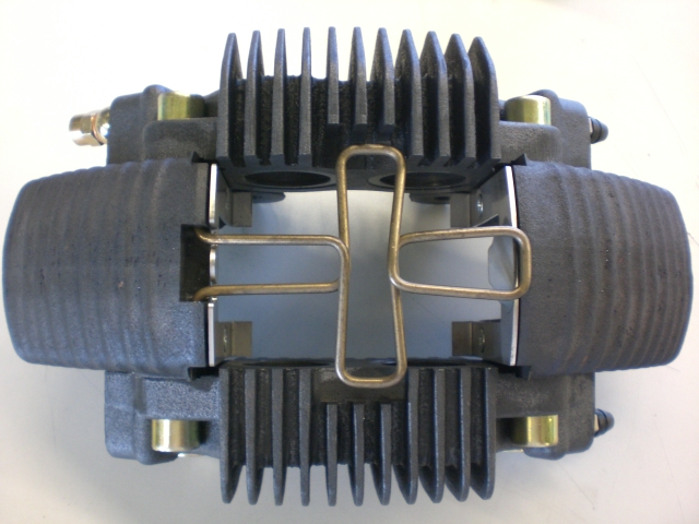

Hier übrigens mal die Mini-Bremse aus einem Porsche 917, der 1100 PS hatte und Le Mans gewonnen hat.
