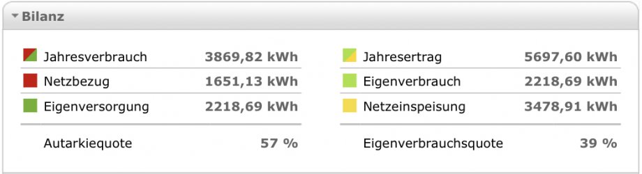

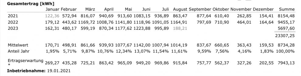

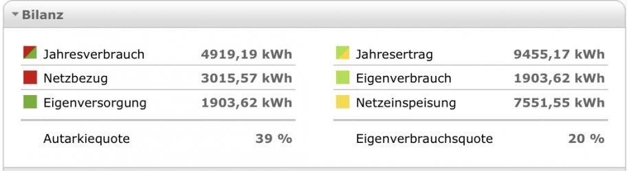

Meine Selbstbau 18,8kWp Südanlage aus 2019 hat ca. 15.500€ gekostet, da waren meine Kontakte aber noch schlechter, aber gerade damals hätte das eigentlich noch günstiger sein müssen. Kam so für Süd ursprünglich mal auf eine Amortisation von um die 7 Jahre, bei 3.500 kWh Hausverbrauch, 30ct. Strompreis und 40% Eigenverbrauch. Sowie einen Überschuss von knapp 25t€ in den 13 Jahren mit gesetzlicher Vergütung danach (gerechnet ohne Strompreisanstieg aber mit Ausgaben und Rücklagen). Nur bin ich dann der Ursprünglichen Amortisationsrechnung der PV-Anlage nicht mehr nachgegangen, weil ich im ersten Betriebsjahr eh gemerkt habe das ich richtig gerechnet habe...hauptsächlich aber weil ich mittlerweile Energieträger substituiere die ich vorher von Außen zugekauft habe. Eine Amortisationsberechnung hab ich nur vor der jeweiligen Entscheidung losgelöst für genau diese gemacht und dann für sich bestätigt. Beispiel: Das Auto fährt bei mir zwar zu über 80% (~2.300 kWh/a) mit eigenem PV-Strom, nur amortisiert sich jetzt die PV Anlage oder das Auto schneller? Wer meint beides belügt sich...
