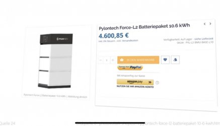

Ich hatte geschrieben es wird für mich erst interessant wenn die Speicherpreise fallen, und das tun sie ja offensichtlich…
Zum Zeitpunkt der Erstellung meines Angebotes war der Preis für den Speicher utopisch, aus diesem Grund habe ich dankend abgelehnt.
