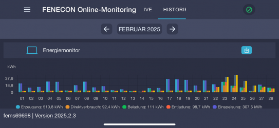

Die Lebenssituation hat natürlich einen großen Einfluss auf die Amortisationsdauer der PV-Anlage.
Wir sind im Ruhestand - der EQB steht tagsüber meist am Haus - da ist das Überschussladen natürlich gut möglich.
Ich hänge mal den Februar an - da waren wir länger mit dem VAN unterwegs und so kam es, dass wir mit der Versorgung des Hauses (ohne Licht und Herd, etc.) dank Speicher weitestgehend autark waren. Nach der Rückkehr am Abend des 22.02. musste der EQB geladen werden.
Der Speicher übernimmt praktisch eine Glättfunktion der Tage mit geringer PV-Stromproduktion.
Bei neueren PV-Anlagen mit geringen Vergütungssätzen ergibt sich die Amortisation hauptsächlich über den nicht vom Netz bezogenen Strom.
Ohne Speicher und ohne starke Stromverbraucher (eAuto) rechnete sich das in 2024 für uns nicht. Als Ruheständler wäre die Dauer einfach zu lang. Da sind wir wieder bei den Lebensumständen. 😸
