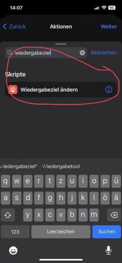

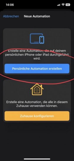

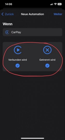

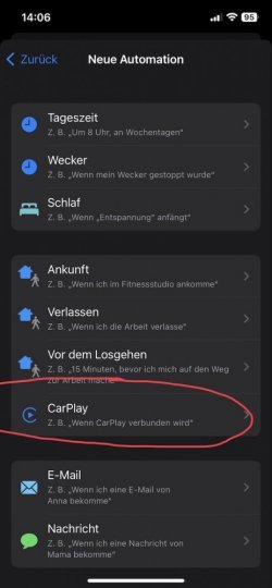

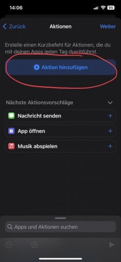

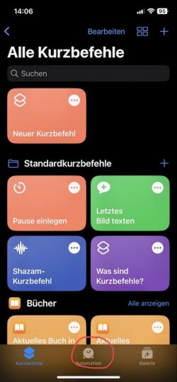

Falls jemand das auch ausprobieren möchte hier meine Vorgehensweise (ohne Gewähr) :
Als erstes in den Zetti rein und das CiC anschalten, im Menü externe Geräte das IPhone wählen und nicht AUX.
1. Im IPhone die App Kurzbefehle öffnen
2. ganz unten auf Automation drücken
3. oben rechts auf das + Symbol drücken und dann persönliche Automation erstellen
4. CarPlay auswählen
5. „verbunden wird und getrennt wird“ (beides auswählen - wenn ich nur „verbunden wird“ ausgewählt habe funktionierte
es bei mir nicht komischerweise)
6. Aktion hinzufügen
7. in der Suche „Wiedergabeziel ändern“ suchen und auswählen
8. bei Wiedergabeziel dann auf „iPhone“ drücken und hier dann das gewünschte Bluetooth auswählen - entweder das
eigene BMW oder eben das Bluetooth des DSP Verstärkers wenn jemand so einen mit Bluetooth hat.
9. „Vor Ausführen bestätigen“ abwählen (dann funktioniert es automatisch)
10. Fertig.
Jetzt steuere ich Amazon Musik über das CarPlay Modul und der Ton kommt über Bluetooth. :) :-) :D

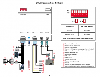

Sooo, habe gestern auch die Box von Andream verbaut. Versand war sehr schnell, 5 Tage.
Durch die geniale Vorarbeit von euch in diesem Thread und hier wäre der Einbau zu zweit in 3 Stunden zu bewältigen gewesen. Leider hatte sich ein Fehler eingeschlichen, an dem wir noch eine Stunde rumgesucht haben. Eins von den beiden grünen LWL-Kabeln hatte sich wieder aus dem Stecker gelöst, so daß die Tonausgabe nicht funktionierte.
Sehr schön wird der Umbau auch auf englisch in diesem Video gezeigt. Der Typ ist gut und hat noch andere interessante Videos. Vor allem die Variante das AUX- und USB-Kabel von hinten unter die Armlehne zu führen gefällt mir sehr gut. Allerdings scheint sich inzwischen die Bezeichnung der Kabel geändert zu haben, das passt nicht zu dem, was er im Video erzählt. Ich hab den Andream-Support angeschrieben, auch wegen der DIP-Schalter und sie haben ein PDF geschickt. Darin werden 3 verschiedene Verkabelungsmöglichkeiten gezeigt. Da nichts ans iDrive angeschlossen wird, kommt nur diese Methode in Frage:
Da mich interessiert hat, wie dieser iDrive-Kabelbaum verkabelt ist, weil ja nur ein Stecker angeschlossen wird, habe ich mal das schwarze selbstklebende Stoffband abgewickelt und siehe da, der Stecker der im Bild mit H# bezeichnet ist und an B# vom großen Kabelbaum geht, ist letztlich nur eine Schleife. Den Stecker kann man problemlos vom Rest abmachen und spart sich dann den ganzen iDrive-Kabelbaum (das sind die Stecker A#, D#, L# im Bild).
Ich hab die Box wie von @suppamack angeregt unter der Lenksäule verbaut. Dort ist ausreichend Platz, man kann die Kabel halbwegs gut zum CIC fädeln und man muß die Seite unterm Handschuhfach nicht öffnen. Die Lenkradverkleidung mußte ich sowieso abmachen, um das originale Mikro einzuschleifen.

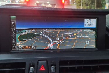

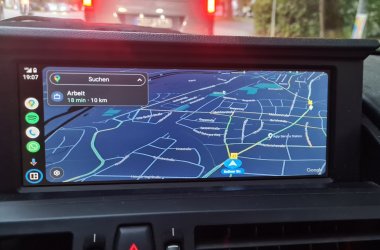

Die über Android Auto gezeigte Karte ist sehr klein. Alles ist sehr fein aufgelöst in kleiner Schriftgröße, aber kann kaum gelesen werden. Das originale Navi sieht viel besser aus. Auch die Stimme im originalen Navi ist viel natürlicher und angenehmer. Wie gesagt, bin halt jemand, für den der Klang wichtig ist. Der Klang im Auto meiner Freundin mit Android Auto allerdings auch nicht viel besser - aber die Maps sind viel größer dargestellt.
Ich habe zwei Handies. Wenn ich aus Versehen am CIC das andere Handy (Business/Privat) angemeldet habe, dann läuft alles parallel.
Wenn ich z.B. auf anrufen drücke, dann rufe ich parallel über beide Handies gleichzeitig an, da im Hintergrund das CIC weiterläuft. Ist quasi eine Telefonkonferenz (ungewollt).
Wenn ich die Sprachbefehl-Taste drücke, wird der Sprachbefehl im CIC und in der CarPlay Box aktiviert. Ich höre dann immer die doofe Hintergrundmeldung von BMW, dass der Befehl nicht erkannt wurde und ich folgende Sprachoptionen habe.... Leider kann man im CIC die Sprachbefehle nicht deaktivieren.
Mal ehrlich - das alte Navi schaut iegendwie besser aus von den Farben und vom Kontrast. Tagsüber ist es noch deutlicher. Ich kann wie gesagt die Straßennamen kaum lesen, so klein sind die.
Ich hatte letztens einen neuen X1 als Leihwagen. Das dort installierte Navi sah im Vergleich zum Navi Professional in unseren Z4 auch total unübersichtlich und bunt aus. Überhaupt war die ganze Menüführung des Systems für mich unnötig kompliziert. Ich glaube das war die letzte Generation des NBT oder Evo oder wie das jetzt heißt.

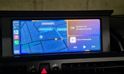

Die Darstellung von Apple Maps über das Andream CarPlay finde ich übrigens sehr gut.

Apple Maps schaut definitiv besser aus als Android -aber auch da sind glaub ich die Beschriftungen schon sehr klein. Zum einfachen Navigieren ist das normale CIC in der Darstellung immernoch das Maß der Dinge. Da ich meine Adressen sowieso immer einspreche, habe ich da auch kein großes Thema mit mühsamer Bedienung. Für mich ist diese Box eine nette Spielerei aber kein so großer Mehrwert wie gedacht. Die Usability vom CIC ist einfach besser. Auch das Radio hören ist ungünstig gelöst. Ich muss wieder ins CIC zurück springen.
An deiner Stelle würde ich in den sauren Apfel beißen und das USB-Kabel anschließen. 🍏;)
Vielleicht solltest du auch mal eine andere Navi-Software ausprobieren. Hier sieht man verschiedene Screenshots von TomTom, Here und Apple Maps. Die sehen für mich von der Beschriftung alle größer aus. Zumindest die ersten beiden sollte es auch für Android geben.
