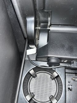

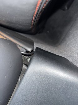

So, anlässlich der anstehenden Tour durch Südeuropa, habe ich die Box heute auch mal installiert. Das AUX-Kabel habe ich unter der Armlehne nach hinten durchgezogen. Unter der hinteren Verkleidung sind zwei 10er Muttern. Wenn man die löst sowie die Inbus-Schraube vor der Armlehnen, kann man das Kabel prima durchziehen.
