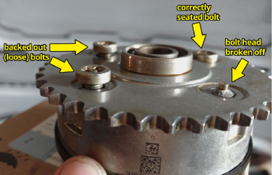

Nach meinem Verständnis geht es um die jeweils 4 Schrauben auf den Stirnseiten der beiden Verstelleinheiten, die abreißen können und jetzt überprüft werden sollen.
Ja, das hatte @PistolPete doch schon verlinkt - hier nochmal ohne Link:
Nur wird diesmal wohl kommentarlos getauscht. Man kann an der Schraube unten rechts auch gut den mutmaßlichen Fertigungsfehler der Schraube sehen, deren Torx zu tief ist und dadurch abreißt, entweder komplett, oder sich löst, sodass die Schraube sich losdrehen kann. Das Material sieht auch extrem grobkörnig/spröde aus.

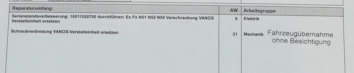

Serienstandsverbesserung 10011520700
Interessant:
  • N52 (war ja klar), N51, aber auch N55?
  • Schraubverbindungen ersetzen, nicht nur prüfen
  • 31 AW = ca. 2,5h

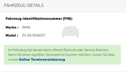

Ich wurde NICHT vom Hersteller angeschrieben, im Gegensatz zu manch anderen Forumsmitgliedern. Und das obwohl mein Fahrzeug bei der NL bekannt ist und ich erst letztes Jahr dort die große "Hatz-Tour-Reparatur" hab' machen lassen.
=> Man muß also selber aktiv werden und sich über den Link in diesem Beitrag melden.

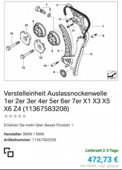

Wenn ich das im ET-Katalog richtig deute, dann gibt es die 2x4 Schrauben nicht einzeln, sondern nur komplette VANOS-Einheiten:
Und diese 2 Komplett-Einheiten sind kein Schnäppchen:
Ohne ETK-Nummer müssen die für diese Maßnahme erforderlichen Schrauben möglicherweise erst bestellt bzw. produziert werden, was den langen Vorlauf erklären würde.

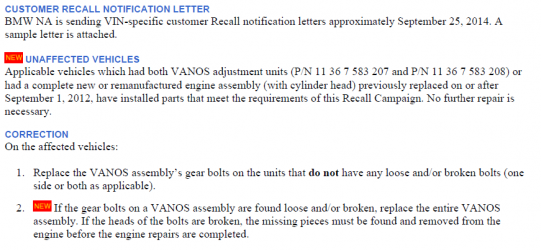

Da meiner die Service Aktion 2014 anscheinend nicht erhalten hat, werde ich meinen freundlichen einmal auf den Punkt zwei aus dem hier verlinkten Dokument von damals ansprechen.
DANKE!
So, und nur so, ergibt das auch damals (2014) schon Sinn. Wenn man >2h schraubt und >20 Aluschrauben wegwerfen muss (ob die das wirklich machen???), um die 8 VANOS-Schrauben "anzugucken", kann man sie auch gleich prophylaktisch ersetzen - alles andere war doch auch damals schon Käse! (Punkt1 der "affected vehicles"). Und Punkt 2 finde ich völlig folgerichtig, besonders die Vorgabe, dass abgebrochene Teile gefunden werden MÜSSEN.
Irgendwie ist das ja auch kein Spaß: Der Ventiltrieb kann massiv beschädigt werden, der Motor im Nachgang auch. Das Ganze u.U. bei ordentlich Speed - das muss man nicht haben! Wer weiß, ob es nicht sogar schon Unfälle deswegen gegeben hat.

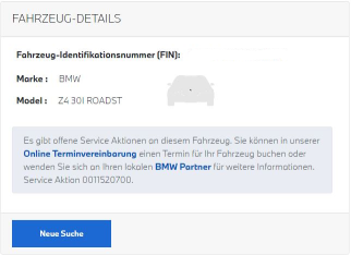

Es scheint eine neue "Service Aktionen" zu geben:
"Es gibt offene Service Aktionen an diesem Fahrzeug. Sie können in unserer Online Terminvereinbarung einen Termin für Ihr Fahrzeug buchen oder wenden Sie sich an Ihren lokalen BMW Partner für weitere Informationen. Service Aktion 0011520700."
