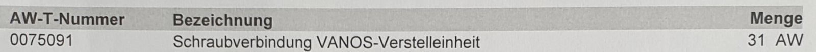

Dann halte denen mal die folgende Beschreibung unter die Nase:
31 AW entsprechen 2:35h Stunden Arbeit. Dafür benötigt keine qualifizierte Werkstatt 2-3 Tage!
Alternativ: Werkstatt wechseln. 8-)

Wenn es die große BMW-Kette hier in der Region ist (die du sicherlich auch vom Namen her kennst), sollte das in in der vorgegebenen Zeit machbar sein. Ich würde auch nochmals mit dem Werkstattmeister reden und deinen Hinweis mitnehmen.
Also ich habe morgen den Termin um mir haben die gesagt zwischen 30 und 50AW
Je nachdem, was getauscht wird
bekomme ich ihn am Nachmittag wieder
sonst am nächsten Tag
Und das Leihfahrzeug könnte ich natürlich auch zwei Tage behalten
Obige interne Auftragsnummer 75091 umfasst nur das Erneuern der 8 Schrauben. Es gibt m.W. keine Varianz mit mehr oder weniger.
