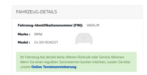

Heute habe ich meine Fahrgestellnummer erneut überprüft und die vorgenommene "Serienstandsverbesserung" wurde oiffensichtlich korrekt verbucht:
Keine offene Aktion mehr. :thumbsup:
