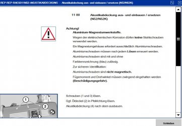

Nicht ganz richtig. Also hab jetzt keinen N52 vor mir, aber das TIS sagt:
-Aluschrauben sind mit und ohne Markierung möglich, also kein Verlass auf eine blaue Markierung oder Ähnliches
Allerdings sind Aluschrauben logischerweise nicht magnetisch und damit sicher identifizierbar.
-Beim MagnesiumgehĂ€use dĂŒrfen ausschl. Aluschrauben verwendet werden, sprich diese mĂŒssen nach dem Lösen zwangsweise erneuert werden!
Je nach Kilometerstand macht der Exzenterwellensensor Sinn. [...]Da der Sensor nicht gerade gĂŒnstig ist, ist von einem Tausch abzuraten, wenn es keine Probleme gibt.
Da gibt es m.W. und auch aus eigener Erfahrung bei hohen KilometerstÀnden (100k++, 400k++) keine generelle Problematik bei den N52 Motoren
Das ist etwas widersprĂŒchlich.
Bei der Akustikabdeckung wird explizit auf neue Schrauben hingewiesen.
Beim Ventildeckel allerdings nicht.:confused:

Ich habe mir zwischenzeitlich auch das ISTA Paket installiert und bei meiner Fahrgestellnummer finde ich die Reparaturanleitung zum Thema Zylinderkopfhaube ab- und anbauen/abdichten. Hier erfolgt der Hinweis das die Schrauben erneuert werden mĂŒssen.
Kurzes update von meiner Seite. Nachdem mein VertragshĂ€ndler bei der Maßnahme weder die Schrauben noch die HĂŒlsen des Ventildeckels erneuert hat habe ich die Fragestellung nach der korrekten AusfĂŒhrung an den BMW Kundendienst weiter gereicht. Die Vertragswerkstatt wurde dahingehend informiert, das selbstverstĂ€ndlich die Reparaturanleitung als mit geltendes Dokument zu beachten ist und dementsprechend Schrauben und HĂŒlsen erneuert werden mĂŒssen. NĂ€chsten Dienstag ist der Termin fĂŒr die Nacharbeit. Geht ĂŒbrigens ohne den Deckel erneut entfernen zu mĂŒssen.
Es ist totaler Quatsch die Schrauben und HĂŒlsen am Ventildeckel zu erneuern. Das sind keine Dehnschrauben - die werden mit 9NM (Handfest quasi) festgezogen. Dass BMW den pauschalen Austausch sĂ€mtlicher Aluschrauben verlangt ist nicht nachvollziehbar. Vermutlich die Variante "Idiotensicher - alles was Alu ist, wird ausgetauscht - egal ob belastet oder nicht". Ich kann jeden HĂ€ndler verstehen, der die Schrauben im Interesse des Kunden (oder im Eigeninteresse oder aus Nachhaltigkeit) nicht austauscht. Ich hĂ€tte von BMW gern die Notwendigkeit erklĂ€rt bekommen. DIe HĂŒlsen austauschen ist noch grĂ¶ĂŸerer ....egal.
