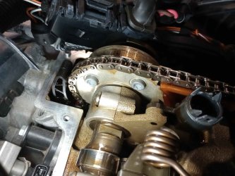

Auch mein Z4 ist von der Aktion betroffen. Wurde nicht automatisch informiert, sondern der Z4 war wegen eines anderen Sache in der NL München. Diese haben mich bei der Annahme darauf aufmerksam gemacht. Und nun der Schock: BMW empfiehlt gleich die Exzenterwelle zu ersetzen. Kostenpunkt ca. 3400€:(. Leider kann mir bisher niemand sagen, warum alles getauscht werden soll, bzw. was alles defekt ist. Jetzt bin ich einigermaßen ratlois, ob ich das machen soll. Der Z4 ist 14 Jahre ohne Probleme gelaufen. Gasannahme, Leistungsentfaltung, etc. wie immer. Er war eigentlich nur dort,weil er nicht mehr anspringen wollte. Ursache ist hier wohl ein defekter Kabelbaum.
Bei so einer schwammigen „Empfehlung“ würde ich erst mal gar nichts tauschen und auf eine fundierte schriftliche Erklärung seitens BMW (nicht der NL) warten.
Ohne genaue Begründung mit Schadensbild würde ich hier keine Beauftragung erteilen. Gründe für einen Wechsel sind eingelaufenen Flächen oder Pitting an denselben wofür unser Motor aber nicht bekannt ist. Mögliche Ursachen wären Probleme in der Ölversorgung oder defekte HVA Elemente. Zumindest theoretisch kann das Ölthema eine Folge von, im Motor, vagabundierenden Schraubenköpfen der VANOS Verstelleinheit sein.
Zur Exzenterwelle gibt es ein Update: diese sei eingelaufen. Zudem soll der Sensor und der Stellmotor getauscht werden.
Vielleicht habe ich mich am Anfang nicht korrekt ausgedrückt: Ich bin zu BMW gefahren (worden), weil mein Motor nicht mehr anspringen wollte. Beim Empfang bin ich auf die Maßnahme aufmerksam gemacht worden. Da die Exzenterwelle ja Teil des Vanos Systems ist, hatte ich bisher einen Zusammenhang mit der Maßnahme vermutet.
Wie ich aber heute erfahren habe, sind die Schrauben aber auch in der NL nicht (mehr) verfügbar, daher ist die Diagnose unabhängig davon
Puuh, bei so viel Geld (=> 4k€) würde ich ggf. eine Zweitmeinung einholen.
@Benster Kannst Du einschätzen, ob eine "eingelaufene" Exzenterwelle einen Motorstart verhindern kann? Das erscheint mir sehr unwahrscheinlich.
Verhindern sicher nicht, aber der Motor läuft dann ggf. einfach unrund ohne Ende. Notfalls könnte man den Exzenterwellensensor abmachen und dann läuft der Motor rein per Drosselklappe. 3,4k ist natürlich schon echt knackig, wobei die Welle selbst gerad mal knapp 800€ kostet, Kleinkram, wie Dichtungen für den Ventildeckel, neue Nadellager usw. sagen wir mal 1k gesamt und dann 2,4k Arbeitslohn? :eek: :o Mmmmh
