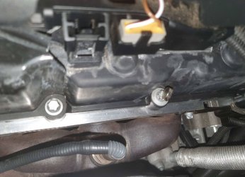

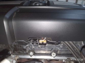

Liebe E89 Freunde,
ich war eben mal in der Garage und hab Fotos gemacht :rolleyes:
Die 1. Generation des N52 (nicht im E89 verbaut) hat eine graue Kunststoffabdeckung und darunter einen grauen Ventildeckel aus Alu/Magnesium. Bei diesem Motor sind Aluschrauben verbaut die bei JEDEM lösen durch neue Aluschrauben ersetzt werden sollen.
Die 2. Generation des N52 (beim E89 23i und 30i verbaut) hat eine schwarze Kunststoffabdeckung und darunter einen schwarzen Ventildeckel aus Kunststoff. Bei diesem Motor sind verzinkte Eisenschrauben verbaut, die wiederverwendet werden können. Also keine Aluschrauben beim Ventildeckel!
Nachfolgend 2 Bilder mit einem Magnet auf einem Schraubenkopf des Ventildeckels. Und nein, den Magnet habe ich fürs Foto nicht festgeklebt 8-)
Grüße Jürgen

Ich würde einmal vermuten es hängt an der Funktionsweise am spezifischen Einsatzort. Wenn die Funktion bestimmt wird durch Klemmkraft (dichten oder positionieren durch Reibhaftung) ist Austausch angesagt. Wenn die Funktion durch die geometrischen Abmessungen (halten in einer Verzapfung) bestimmt wird steht einer Wiederverwendung nichts im Wege.

100%, exakt! Daher versteh ich auch die ganze Diskussion hier nicht. Es stand schon immer genau so im TIS! Ausschl. ALUSCHRAUBEN müssen IMMER zwangsweise ersetzt werden! Von Stahlschrauben steht da nichts. Also Magnet nehmen und prüfen. Aufgrund der chem. Korrosionsmöglichkeit sind beim Magnesiumdeckel Aluschrauben verbaut, während der Kunststoffdeckel Stahlschrauben verbaut hat. So einfach ist das. Dass dies aber auch die Mechaniker im blau-weißen Glaspalast nicht wissen oder dies zu prüfen wissen, wenn sie schon am offenen Herzen schrauben, gibt mir mehr als arg zu denken. Das macht mir jetzt eher Sorgen.

Genau so ist es. Danke für die Erläuterung. :thumbsup:
