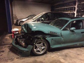

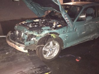

Wahnsinn,was wären wohl die Kosten wenn man das alles regulär mit original BMW Teilen gemacht hätte? Da wurde wohl ein Z3 Motorschaden oder ein ausgelutschter 1.8 als Teilespender geopfert da Karosserieteile für die Z3 Front kaum auf dem Markt sind.
Andererseits sieht man an den vorher/nachher Bildern schon welchen Stellenwert das MQP mittlerweile hat,einen derartigen Unfaller wieder aufzubauen lohnt nur bei den wenigsten Autos.
ich fürchte da standen seinerzeit originale im Auslieferungszustand schlechter da :D amerikanische Qualitätsproduktion :)
