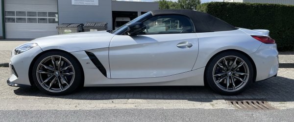

Nicht der schönste Hintergrund, hat sich grad so ergeben😗
Wer’s nicht weiß, dem wird’s wahrscheinlich noch nicht mal auffallen.
Der wird sich noch etwas setzen und dann hast Du in meinen Augen mit den Eibach-Federn einen guten Kompromiss zwischen Optik, Fahrdynamik, Restfederweg und Bodenfreiheit. Mir gefällt die Optik. :) :-)
