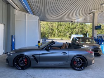

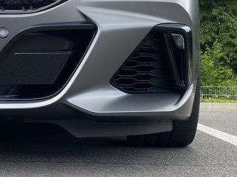

Hi zusammen, bin neu hier, meinen M40 bekomm ich am Freitag. Bezüglich Tieferlegung bin ich aus den Kommentaren noch nicht so ganz schlau geworden. Hat jemand 20 Zoll-Felgen und ein KW-Fahrwerk verbaut und kann mir sagen welche Einstellung er bei dem KW (3 bis 5cm) gewählt hat und ob es Probleme im Alltag bezüglich Aufsetzen der Stoßstange gibt? Danke :)
Mein Z ist ca. -30mm gegenüber einem Serienfahrwerk bzw. -20mm gegenüber M-Fahrwerk an der VA tiefer. Außer in meiner Garageneinfahrt mit einer blöden Senke im Teer, habe ich bisher noch nicht aufgesetzt. In meinen Augen in jeder Hinsicht absolut alltagstauglich (adaptivers Fwk mit ST-Gewindefedern & 20" Radsatz). Mit dem KW V3 wirst Du in höchster Einstellung in etwa die gleiche Höhe erreichen, ggf. einen Ticken tiefer.
Also bei mir haben die Gummilappen schon öfters gestreift, der Überhang vorne ist ja nicht ohne.
Möchte mir nicht vorstellen wenn die Bude 3cm tiefer wär, und wenn ich schon Geld ausgeb, müsste das ja auf jeden Fall drin sein.
Ich finde es vorbildlich und vorausschauend von BMW, das sie extra (für die Tieflieger) diese akustischen Warn-Schremmel-Kunststofflappen an den G29 dran konstruiert haben. ;) Erstmal schremmeln die über den Asphalt und als Fahrer wird man rechtzeitig gewarnt :eek: :o, bevor es richtig kracht und und teuer wird... :crynew: Korrekte Lösung! 8-)
Sieht echt gut aus.
Für meinen Geschmack dürfte er vorne wie hinten nochmal n Zentimeterchen runter. Wäre das noch möglich mit den Gewindefedern?

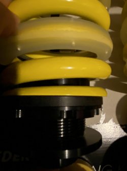

Danke für deine Einschätzung. Beim KW ist das Restgewinde bekannt.
Interessant für mich wäre es eher bei den ST Federn. Darum die Frage, ob die Einstellung bei Michele schon ganz unten ist, oder ob da noch was gehen würde.
Alternativ kämen für mich die H&R Federn in Frage, die Jörg verbaut hat.

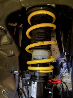

Die ST-Gewindefedern geben das locker her: An der HA hab ich max. hochgeschraubt inkl. 6-7mm Distanzscheibe (Eigenanfertigung) zwischen Feder und Schraubfederteller. Ich mag halt tendenziell lieber eine leichte Keilform. Wenn Du die weglässt, bist Du schon fast da, wo Du hin möchtest. Auf dem Foto ist die Distanzscheibe gut zu erkennen.
Das Foto der VA zeigt die Einstellung, bevor ich bei Schmickler war. Die haben vorne wieder 7mm hochgedreht. Das müsste auch der Stand des Fotos an der Tanke sein. So oder so sind an der VA ca. 10mm Restgewinde vorhanden...
Für mich passt die Einstellung optisch perfekt und es fährt sich auch richtig gut.
