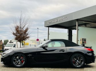

Bin fälschlicherweise auf der ersten Seite gelandet und jetzt ernsthaft, eine ganze Hand hochkant zwischen Reifen und Kotflügel?
Irgend jemand muss meinen heimlich tiefergelegt haben, bin jetzt zu faul um zur Garage zu laufen, aber sollte auf dem Foto ersichtlich sein.

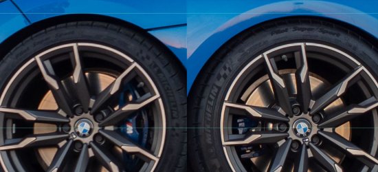

Das Thema hatten wir ja schon mal.
Hier mit AC-Schnitzer Tieferlegung:
Z4-G29-AC-Schnitzer.JPGZ4-G29-AC-Schnitzer-Ausschnitt.JPGZ4-G29-AC-Schnitzer-Hinten.jpgZ4-G29-AC-Schnitzer-Vorne.jpg
Okay damit ist klar, dass 61cm nicht stimmt sondern eher 68cm...wenn Schmickler und Schnitzer gleich ausfällt.
Rein optisch hätte ich auf 3cm Unterschied zu meinem getippt.

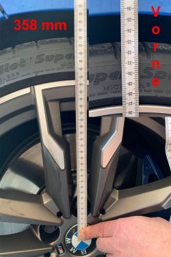

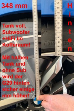

Habe gerade von der Radnarbe gemessen.
Vorne 33cm und hinten 33,5cm.
