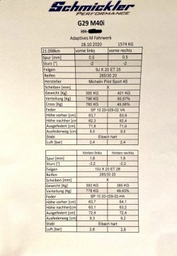

Ich habe für den Umbau mit Federn, Stabis, Spurplatten und TÜV 2.200 Euro gezahlt. Dazu kam die Anfahrt und Übernachtung vom Bodensee, aber das war es mir wert.
Ich hatte es hier schon einmal reingestellt:
Federn und Stabis von Schmickler, vorher/nachher
Meiner läuft auf Serienbereifung und hat vorne wie hinten die gleichen Sturzwerte. Dazu ist meiner wahrscheinlich wegen der 19" Räder tatsächlich etwas tiefer genauer gesagt 61,2 cm. Was mit noch auffällt ist das bei mir die Stabis mit Eibach SP hart angegeben werden und meine Spurwerte hinten liegen bei 1,9. Leider ist mein Zetti auch noch etwas schwerer, er wiegt 1592 kg bei 15% Tankinhalt.
Welche Bezugspunkte beziehen sich auf die 61,2cm?

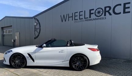

Oh ha, direkt schock verliebt.:finger
I see BLACK :11smitten - Black Black Black Dirty!!!!!!!!!!!!! und die Tieferlegung ein Träumchen:kniefall, obwohl schon noch ein paar Spurplättchen noch drauf müssten und andere Nieren :11smoking
(natürlich in Verbindung die Kante zu bördeln)
Ab Minute 0:53 & 10:00 die Seiten/Diagonalansicht...... grrrrrrrrrrrrrrrrr MEGA GEIL!!!!!!
wisst ihr zufällig welche ET's die Felgen haben ? :)
ja doch ich glaube.. ja OZ könnte cool kommen
Sorry für OFFTOPIC :)
Dieser geile Zetti sollte die Maße von 61cm haben:11smitten:11smashz::finger
