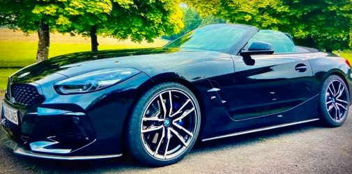

Vielleicht haben wir ja auch unterschiedliche Betrachtungsansichten,..... hängt meiner hinten? (Status des Fotos ca. 1,5 Jahre nach der Tieferlegung)
Hier sollte das Setzverhalten durch sein
Ich finde, vorne sowie hinten ist der Spalt zum Reifen vs. Kante gleich knapp (So muss das:t)
Optisch, sehe ich eher eine nicht übertriebene Kailform anstatt einen Entenarsch🦆
Optisch ein Hochgenuss👍🤩

Meine BBS haben die Maße:
Vorne 9x20 und hinten 10x20.

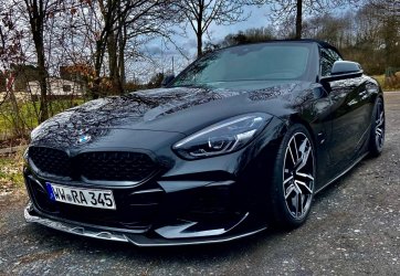

Hallo zusammen, hier mein kurzes Update
zum Thema: Tieferlegung.
Hatte mich für den Einbau der Schmickler Federn vor kurzem entschieden, womit ich seitens des Fahrverhaltens sehr zufrieden war. Zudem bat ich darum, mir den Sturz an der Hinterachse so gering wie möglich einzustellen. Was auch gelang mit -1.9!!
Allerdings empfand ich das Fahrzeug hinten als etwas zu hoch. Was natürlich bei Schmickler Federn die progressive Kennlinie beinhaltet mit der höheren Federrate für die Federn an der Hinterachse. Was wiederum sehr viel Stabilität in flotten Kurven gibt. Alles noch ohne die zusätzlichen Schmickler Stabis.
Auf meinen Wunsch hin bekam ich gestern freundlicherweise einen „Checktermin“
beim sehr freundlichen und kompetenten Schmicklerteam.
Die Federn wurden nochmal komplett neu in die Gummis gelagert, Fahrzeug wurde vorher beladen.
Dadurch gelang es dem Team das Fahrzeug an der Hinterachse ca. noch 0,5cm tiefer zu bringen. Vorne kam er ca. 0,3 cm höher. Somit liegt er nun wesentlich gerader im Gesamtbild aber auch fühlbar straffer.
Letztendlich hat sich nun der Negativsturz an der Hinterachse von - 1.9 auf - 2.2 verstärkt. Womit nun die Reifen an den Innenflanken wieder vermutlich schneller verschleißen.
Nach einem heutigen persönlichen sehr freundlichen Telefonat mit Markus Schmickler haben wir uns darauf geeinigt, das ich im Frühjahr nochmals vorstellig werden darf um eine kleine Korrektur des Sturzes auf zumindestens -2.1 zu erreichen.
Für einen vorherigen Sturz von 1.9 müsste man allerdings die Federn wieder neu ausrichten, womit dann aber auch das Fahrzeug hinten wieder wie zuvor höher stehen würde.
Durch die gewonnen 0,5 cm und der damit stärkeren Tieferlegung verändert sich halt der Sturzwert.
Wie sind Eure Sturzwerte zum Vergleich?
Schon beim e89 in Verbindung mit den H&R Federn hatte ich einen ähnlichen Wert.
Ich vermute auch beim g29 mit Tieferlegung bleibt es ähnlich so erhalten😉😅.
Möchte nochmal ausdrücklich vermerken, das ich jedem das Schmickler Team an‘s Herz legen kann. Top Job, hier soll der Kunde 110% zufrieden sein. Dem Kundenwunsch wird versucht nach besten Gewissen mit der nötigen Fachkompetenz zu entsprechen.:-).
Entspanntes Wochenende Euch allen:-).
