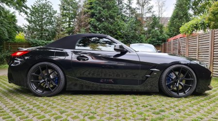

Vielleicht haben wir ja auch unterschiedliche Betrachtungsansichten,..... hängt meiner hinten? (Status des Fotos ca. 1,5 Jahre nach der Tieferlegung)
Hier sollte das Setzverhalten durch sein
Ich finde, vorne sowie hinten ist der Spalt zum Reifen vs. Kante gleich knapp (So muss das:t)
Optisch, sehe ich eher eine nicht übertriebene Kailform anstatt einen Entenarsch🦆

Okay bei einem H&R "Gewinde"fahrwerk habe ich keine Erfahrung.
Jedoch verstehe ich die Problematik nicht, weil bei einem Gewinde, stelle ich den Wagen doch selber ein bei der Montage bzw. der Tuner.
Warum hing der Wagen anfänglich hinten runter? (Falsche Montage/Einstellung)&:
Bei reinen Federn würde ich es verstehen weil ich keinen Einfluss auf individuelle Einstellungen habe
Bei meinem ist/war dies nicht der Fall, dass er hinten hängt 🤷‍♂️
Vielleicht haben wir ja auch unterschiedliche Betrachtungsansichten,..... hängt meiner hinten? (Status des Foto ca. 1,5 Jahre nach der Tieferlegung)

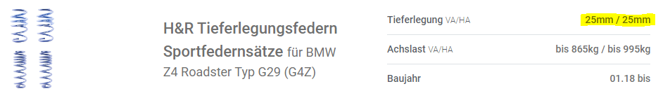

@VFLJörg666 ...das sich die Federn bei Dir bereits "gesetzt" haben ist auf Deinen Bildern offensichtlich.
H&R gibt ca. 2,5 cm Tieferlegung an (s. unten) für die Federn...aber Deiner ist definitiv tiefer als nur 2,5 cm - so etwas bezeichnet man dann
als "gesetzt" = die Federn kommen tiefer als vom Hersteller angegeben. Das ist bei H&R-Federn aber bekannt.... ;)
Ich schätze mal, das Dein Wagen mehr als 3 cm tiefer gekommen ist...oder?

Ich habe den Wagen als er frisch von der Montage kam gemessen.....ca. 3 Jahre später hat er fast die gleichen Werte.
Also wo ist hier ein Setzverhalten optisch zu sehen?:eek: :o
Du kannst alle meine Fotos (und das sind ja nicht wenige ;) ) vergleichen.
Zumindest der Spalt zwischen Kante und Reifen ist identisch.
Ca 4 cm ist meiner zur Serie tiefer gekommen (wenn man jetzt noch berücksichtigt, dass bei mir ab Werk vergessen wurde die Transportplatten zu entfernen,
vielleicht 3,5cm zur Serie
ABER und das ist nun mal fakt, direkt nach meiner Tieferlegung hat sich kein Setzverhalten eingestellt und wenn sehr geringfügig
Wäre das Ergebnis mit den H&R Federn nicht exakt nach meinem Geschmack ausgefallen, hätte ich wohl nach 1-2 Jahren gegen ein Gewinde (KW3) getauscht.
Daher ist es für mich nur zu gut, dass die Angaben des Herstellers übertroffen wurden.
Da die Fahrzeughöhe beim TÜV Gutachten bzw. Eintragung dokumentiert wurde, habe ich beim anstehenden TÜV auch keine bedenken.
Ist..... wie so oft geschrieben reine Geschmacksache, aber für mich muss eine Tieferlegung erstens sichtbar :tsein und zweitens mag ich es wenn der Kotflügel mit dem Reifen bündig ist.:t
Und wenn dann noch die Performance des Fahrverhaltens topp ist.....und ich in dieser Zeit noch niemals Bodenkontakt hatte......ist doch alles bestens:) :-)

Genau DAS ist doch mit "Setzverhalten" gemeint!
Der Wagen kommt tiefer als vom Hersteller der Federn angegeben. Bei einem dauert es länger, bei anderen geht er sofort nach dem Einbau runter und bleibt dann eben - wie bei Dir.
Fakt ist aber: H&R gibt 2,5 cm an...und die Karre kommt extrem tiefer in der Realität. Das ist gerade bei H&R sehr extrem und muss man wissen wenn man sich dafür entscheidet.
MIR wäre das ZU tief...ich würde die Schmickler-Federn einbauen lassen - aber jeder freut sich anders. :) :-)
