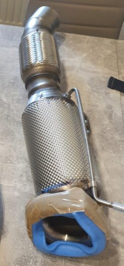

@Michele:
Das Problem ist das linke Ende auf Deinem Foto. Das Original hat da einen Knick, der den Winkel ändert. Meine DP ist da so gut wie gerade und kürzer.
Spätestens jetzt sollten sie es wissen.
@Michele:
Meine DP hat, wie auf dem Produktfoto von HJS, einen Knick. Leider habe ich kein anderes Foto mehr im nicht montierten Zustand.
Ich meine das andere (dünne) Ende, das nach hinten in die AGA führt. Auch da ist auf dem Foto ein Knick - bei meiner nicht.

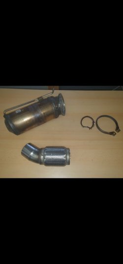

Das war damals die wo ich bekommen hatte,war original verpackt Nr passte auch zu mindestens auf dem karton und Rechnung und fzg scheint,aber sie passte nicht,leider hat die Werkstatt sie passend gemacht
Die sieht tatsächlich anders aus, da hat HJS anscheinend falsch gekennzeichnet und verpackt. Die passt definitiv nicht, weder von der Form her noch vom Flansch zur AGA hin.
@Tuppes: Wenn die gelieferte DP auch so aussah wie bei Kallimero - vergessen, passt nicht.
Nein, sieht sie nicht. Im Gegenteil: das dünne Ende ist kürzer und kaum angewinkelt.

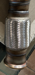

Hier ein Teil-Bild der HJS. Im Vergleich zum Original etwas kürzer und vor allem ohne Knick. Wie auch immer: Sie passte trotz mehrfachen Versuchen nicht in die AGA bzw. ließen sich dann die AGA-Halterungen nicht mehr verwenden und die AGA hatte null Spiel mehr. Rück-Einbau des Originals ging dann ohne Probleme. Kann also nicht am Mechaniker liegen.

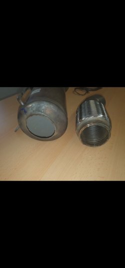

Auto abgegeben mit der downpipe und abends geholt wurde gleich empfangen und mit geteilt bekommen das sie nicht passte aber sie sind ja ne Fachwerkststt und was nicht passt wird passen gemacht.
Habe dann die restlichen Teile von der alten und neuen mit bekommen,aber wie gesagt.glaube ab seite 109 kannst du das Desaster lesen
