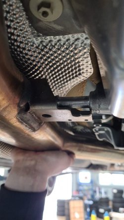

Die Halterung sitzt über der rechten Hinterachse,
man muss nur eine Schraube leicht lösen und kann den Halter dann bewegen.

Sowas sollte die Fachwerkstatt halt schon auch selbst wissen. Sowas unter Spannung zu montieren ist fast unmöglich.

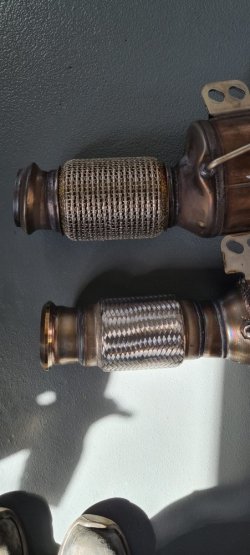

Nein, sieht sie nicht. Im Gegenteil: das dünne Ende ist kürzer und kaum angewinkelt.

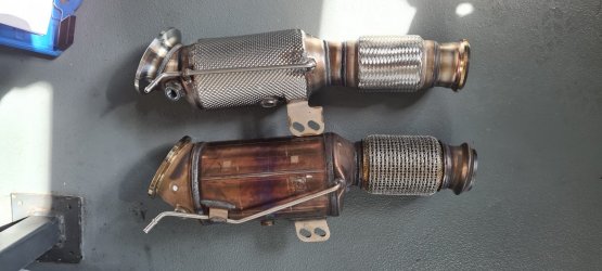

Wir stehen ja auch schon in Kontakt zu dem Zuständigen bei HJS. Der hat auch schon einige Fotos bekommen. Es geht, um es nochmals zu sagen, um die Krümmung am dünnen Ende (nach hinten führend). Die ist bei der HJS DP nicht bzw. nicht so wie beim Original vorhanden.

So, HJS ist eingebaut im zweiten Versuch, nachdem man die ganze AGA rausgenommen hatte, um den Spielraum zu bekommen, sie von unten auf das hintere Ende der DP aufzustecken. Ich hatte ja mehrfach gezeigt, dass an der HJS DP der Knick nach oben fehlt und damit der Winkel nicht passt. AGA sitzt jetzt stramm, insbesondere die Gummihalterung an Getriebenähe ist am Anschlag. Fahre jetzt mal ein paar Mal heiß/kalt, und dann die Schrauben nachziehen und sehen, ob dann etwas mehr Spiel ist. Plug and Play geht definitiv anders. Der Serien-Kat geht problemlos rein, die HJS DP in der Form keinesfalls.
