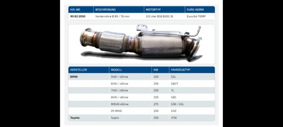

Ich möchte mir Sie HJS Downpipe zulegen. Ich hatte auf die Black Weeks und Black friday gehofft. Aktuell bester normaler Preis 1922 Euro. Irgendwo jemand günstiger gesehen? Weihnachten warte ich auch mal noch ab, falls ich jetzt keinen Schnapper machen kann.

Die oben genannte von HJS sollte passen

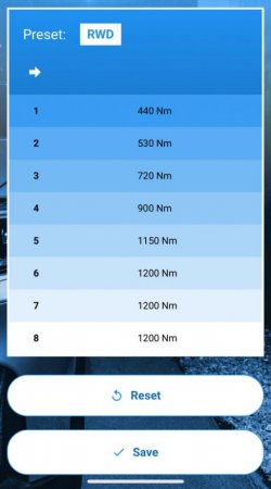

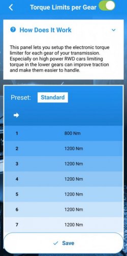

Ich habe zwei für mich modifiziert:
Torque Limit per Gear -> Siehe Screenshot: Schöne Presets für RWD (siehe Nm-Limits) - TROTZDEM: absolut konsistent, keine heimlichen Eingriffe. SEHR GEIL!!!
Shiftmap Editor -> Siehe Screenshot: hier kann man die Schaltpunkte weiter verändern. Comfort noch ruhiger, da noch besser das Drehmoment genutzt wird und Sport noch sportlicher (größere Spreizung)
Ich bin (wie man lesen kann) sehr positiv überrascht und freue mich auf die nächsten Ausfahrten!

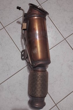

Unser Zetti ist von März 2019.
Die Ziffer 0.11 sehe ich nicht in der EG Ü...

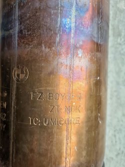

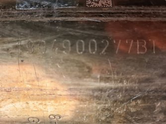

Wir fahren seit gut 75.000 Kilometern mit der Friedrich Downpipe ohne Probleme.
Sound ist super, die Hitze vom Turbo geht gut weg.
Im März war der Zetti beim ersten TÜV und ASU.
Alles ohne Probleme 8-)
Im Anhang Fotos von der original Downpipe.
Downpipe-Z4-G29-M40i-1.jpgDownpipe-Z4-G29-M40i-2.jpgDownpipe-Z4-G29-M40i-3.jpgDownpipe-Z4-G29-M40i-4.jpgZ4-M40i-EG-Uebereins-a.jpg

@Z42019 :
Ist an deiner Downpipe das Rohr für das messen der Druckdifferenz verbaut?
Ist auf deinen Fotos leider nicht erkennbar.
--> siehe angehängten Foto

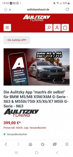

Mal eine Frage an die Fachmänner hier im forum.
Gibt es Möglichkeiten meine Software von Aulitzky vom Auto aus zu lesen und zu speichern? Und später nach zum Beispiel Rückruf Aktionen oder Software Updates wieder auf zu spielen.
Mein BMW Händler meinte das bei Software Update das tuning eventuell bestehen bleiben würde,aber er es nicht garantieren kann

Habe aulitzky mal angeschrieben nach dem ich das gefunden habe

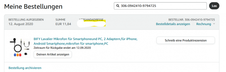

In unserem Zetti ist der Friedrich 200 Zeller und der Friedrich Endschalldämpfer verbaut.
Alles mit TÜV und mit Eintragung der Leistungssteigerung von Aulitzky.
Hat alles Klaus Aulitzky gemacht.
Bei den Aufnahmen ist das Mikro hinten unten direkt über dem Auspuff befestigt gewesen.
Ich höre innen auf dem Fahrersitz auch nichts vom Turbo.

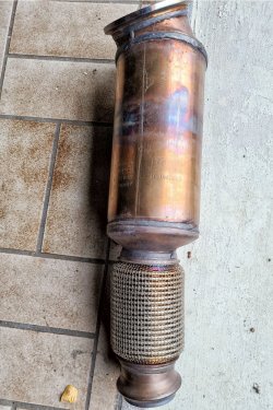

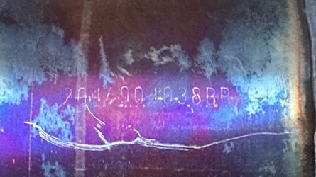

Ich bin jetzt auch mal in die Garage gerannt und habe ein paar Bilder geschossen.
Die von dir genannten Ersatzteilnummer kann ich auf der Downpipe aber nicht finden…
Die Ziffer 0.11 gibt es in meiner EG-Übereinstimmung, trotz Bj 7/20, auch nicht. Jedoch die höhere Fahrzeugmasse im Vergleich zu @Z42019
Verbaut seit zwei Jahren und keinerlei Probleme.
