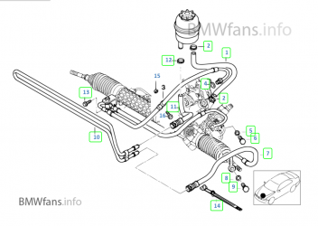

Hier dann jetzt mal die Übersicht über die prinzipiell benötigten Teile für den Umbau bei N52 Motoren in Tabellenform.
Die Verlinkungen gehen zu Leebmann, wenn es sich um originale BMW-Teile handelt oder aber zu daparto zu Teilen von Vaico, Lemförder oder Meyle. Es gibt die benötigten Teile auch von günstigeren Lieferanten, die müsste man sich bei daparto über die originale BMW-Teilenummer selber suchen. Die aktuellen Teilepreise können natürlich variieren und dann kommt auch noch der Versand dazu...
Achtung, im Umbau des N52 wird die Hochdruckleitung für eine LF30-Pumpe beschrieben, somit ist diese hier auch verlinkt.
Die Bauteile im ersten Abschnitt sind für den Umbau beim N52 identisch zum Umbau beim M54:
Hydrolenkung-Ölleitungen
SchläucheBMW-Teilenummer#qtyKostenLink
Leitung zur Servopumpe324167501551111€Vaico V20-0914 – DAPARTO
Hochdruckleitung. ACHTUNG! Passt nur bei LF-30324167647253175€Meyle 3592020020 Servolenkungs-Leitungen,-Schläuche – DAPARTO
Leitung zum Kühlkreislauf324167963677150€Vaico V20-1741 Servolenkungs-Leitungen,-Schläuche – DAPARTO
Rücklaufleitung zum Vorratsbehälter3241679639011120€Vaico V20-1740 Servolenkungs-Leitungen,-Schläuche – DAPARTO
Kühlkreislauf17111436262101gebrauchtgebraucht kaufen

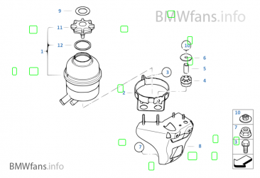

folgende Teile sind nicht in der Abbildung dargestellt
Umlenkrolle11287535860112-14€Vaico V20-1788 Keilrippenriemen-Spannrolle – DAPARTO
INA 532 0512 10 Keilrippenriemen-Umlenkrolle – DAPARTO
Keilrippenriemen11287628650112€Contitech 6PK1990 Keilrippenriemen – DAPARTO

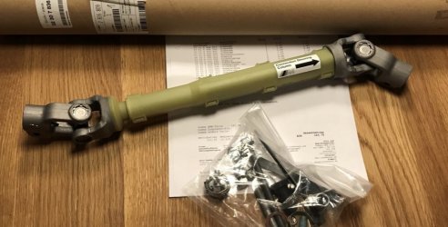

Ich hätte eine kurze Frage,
Hast du ein Bild von der Z4M Lenkspindel?
Ich habe mir jetzt eine Z4 und eine E46 Spindel besorgt und würde jetzt gerne aus den zweien eine machen. Da das Auto aber gerade nicht vorort ist kann ich leider nicht selbst nachschauen wie ich da was wo abändern muss, eventuell ergibt sich ja was aus einem Bild.
Die Z4 welle hat eine große und eine kleine verzahnung während die E46 Welle 2 kleine verzahnungen hat aber nicht ausziehbar ist. Ist die Z4M Spindel wie die normale Z4 Spindel auch ausziehbar ( die vermuting liegt nahe, aber fragen darf man ja mal :D )
Danke
Schau hier, da habe ich ein entsprechendes Foto gepostet:
Falls du andere Details brauchst, einfach melden.
