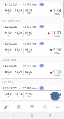

Donnerstag mit 110.509km gen Süden nach Schwindegg gestartet, 662km und 06:10 Std später bei @XRobsX und @Mrs.xrobsx angekommen.
Eine Tankfüllung, Verbrauch 7,62l!

Mit einem Abstecher zum Münchener HBF ging es dann wieder gen Heimat, diesmal 604km in 05:30 Std und 8,00l Verbrauch.
