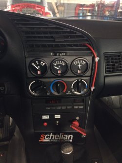

Doch noch neue Instrumente eingebaut.
Und nein, der Bordcomputer spinnt natürlich nicht... wir haben den Fluxkompensator mit Trockeneiskühlung versehen... :whistle:

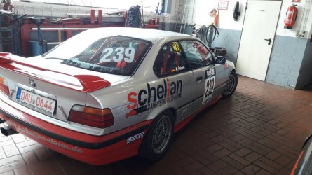

Wechsel der Lenksäule von der Starren zur Höhenverstellbaren... ja, das war 92 noch kein Serienteil.

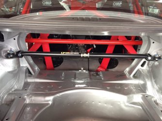

Und dann hinten noch eine Domstrebe.
Die Gurte sind für den TÜV zur Zeit an den Serienpunkten befestigt und nicht an der Gurtstrebe.

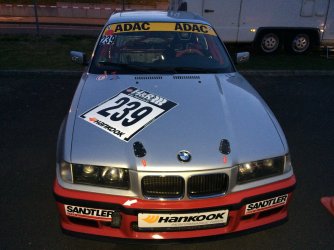

Nennung ist raus. Hoffen wir mal die Bestätigung kommt.
Reifen sind organisiert, alle Flüssigkeiten erneuert...

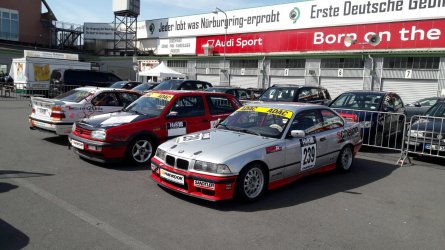

HU mit 25 Jahren ohne Mängel bestanden... gab es hier nicht so nen Thread dazu... :sneaky:

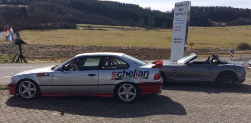

Jetzt noch die Pflichtwerbung etc. drauf.
Also im Moment sind alle Lampen auf Grün für den ersten Lauf. :) :-)

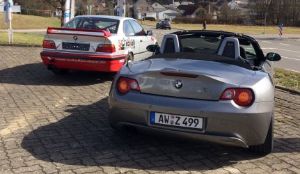

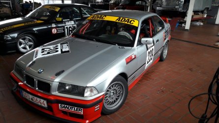

Ich würd die Front/Heck-Beleuchtung einheitlich "beblinkern". Also entweder alle Blinker weiß oder orange.
Blinker gibts ja für nen 10er bei ebay kleinanzeigen ;)

Willst du aber tatsächlich den ganz kurzen Schaltknauf verwenden? Damit wird es doch nur schwergängig und hakelig.
Die meisten Ringfahrer verwenden einen langen Knauf/Gestänge um einen kurzen Weg zwischen Lenkrad und Schaltung zu haben.
das mit der schaltung habe ich bei mir auch gemerkt,hab ja den kurzen schaltknauf drin,dadurch ist es echt hakelige als mit dem normalen/langen...
Mit der Schaltwegverkürzung aus dem Z3 ist es eigentlich recht gut. Aber mal schauen, denke mit der Zeit werden sich sicher noch einige Punkte zeigen, die man optimieren kann.
