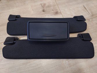

Projekt "Schwarzer Dachhimmel" gestartet.
Sonnenblenden und Ablage mit Duplicolor lackiert, zwischen geschliffen. Muss nochmal nachordern. Eine Dose reicht nicht ganz.
Dachhimmel wird lackiert wie hier.
Ich werde aber wahrscheinlich etwas Weiß hinzufügen.

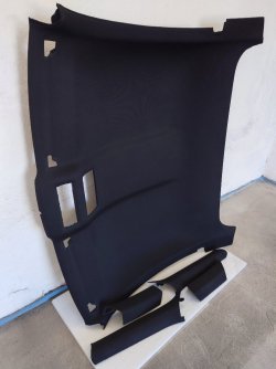

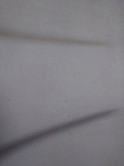

Dachhimmel fertig...👍🏻
Bin soweit zufrieden. Mit HLVP Pistole, alles gleichmäßig. Deckt gut, und färbt nicht ab. Kann ich für das Geld/Aufwand im Verhältnis zu neu beziehen empfehlen.

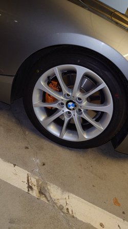

wieviel km hatten Deine Bilstein Dämper weg? meine B12 mussten nach ca. 50tkm vorne neu..... ich habe Diensteg meine Bremssättel kupferfarben lackieren lassen.. sieht doch ordentlicher aus als ohne Lackierung.. 100,- EUR gut investiert.....
Ich hatte vorher noch die ersten OEM-Dämpfer drin, die zwar noch funktionierten (125.4 TKM), aber verrostet waren und die Abdeckkappen waren eingerissen. Wäre damit wohl wie bisher noch über den TÜV gekommen, aber ich mag halt keine Unzulänglichkeiten.
Wo genau hast du es in Essen machen lassen? Wäre ggf. auch eine Option für mich bei dem Preis, weil ich da selbst keinen Nerv drauf habe, aber mein Vater in Essen lebt und daher durchaus praktikabel für mich.
Preislich ja sehr attraktiv. Hast du noch ein paar Details, sprich auch grundiert und hochtemperaturfester Lack etc.? Danke vorab!
Hey .. ich habe das hier
machen lassen...
konnte mit Termin direkt dort warten hat ca. 1,5 Std gedauert.. Bremssattel wurde nicht ausgebaut.. wie lange es hält wird man sehen...
