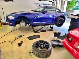

Ein Hallo in die Runde!
Als Newbie muß ich mich erst in die Gepflogenheiten des Forums eingewöhnen.
Auch ich möchte mich etwas einbringen und deshalb auch von mir ein kleiner Update vom ersten Kennenlernen meines QP's.
An anderer Stelle habe ich bereits angemerkt, das ich seit Letzte Woche stolzer Besitzer eines Z4 bin.
Am Wochenende erstmal das KFZ genauer unter die Lupe genommen.
Mir war bewußt, das die Felgenkombi so nicht in Österreich abgenommen wird.
VA 8,5Jx19 ET29 und HA 10J x 19 ET23
Deshalb bin ich erstmal auf der Suche nach originalen 224 Felgen.
Nach der Demontage der Reifen hab ich dann gesehen, das die Radhausabdeckungen durch die schleifenden Reifen doch mehr in Mitleidenschaft gezogen wurden.
Deshalb erstmal alles demontiert.
Am Montag die Neuteile bestellen und hoffen, das die Teile lagernd sind.
Die Felgen habe ich in Österreich zum Verkauf inseriert.
Am Gebrauchtmarkt suche ich gut erhaltene neuwertige 224 er Felgen.
Was ist weiter geplant:
- Gewindefahrwerk
- leichte Felgen/ Reifenkombination
- aus Eigenerfahrung wird sicher noch einiges dazukommen
Was die beiden Hauptarbeiten angeht, bin ich aber erstmal auf das Schwarmwissen in diesem Forum angewiesen.
Was ich bis jetzt beurteilen kann, ist das Auto mit seinen 44.000 km in einem top Zustand.
Ich hoffe das auch Motortechnisch alles in Ordnung ist.
Bis auf weiteres...
Liebe Grüße aus Österreich
Roland

Du hast die Innenkotflügel bestellt? Die sind seit 2 Jahren nicht lieferbar soweit ich weiss. Wo konntest du die bestellen?
Hallo!
Beim örtlichen BMW Händler in Graz.
Ich bekomme morgen Bescheid, aber anscheinend sind die doch lieferbar.
Ich gebe Bescheid, wenn ich Sie bekommen habe.
Viele liebe Grüße
Roland
Habe meine Teile alle heute bekommen. Wurden innerhalb von 3 Tagen geliefert. :) :-)
2 x Radhausschalen vorne, 4 x 224 er Felgen, diverse Kleinteile.
Alles in Graz beim Autohaus Denzel bestellt.
Hallo!
Ich habe selber keinen Kontakt zur Firma Denzel, da ich die Ersatzteile über unsere firmeneigene KFZ- Werkstätte besorgen habe lassen.
Ich werde die Kontaktdaten besorgen und gebe sie euch hier bekannt, dann könnt ihr euch dort persönlich mit euren Wünschen an den Mitarbeiter wenden.
Viele liebe Grüße
Roland
