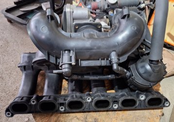

Ich hatte geplant, nur die Ölkühlerdichtungen zu wechseln. Aber bei 150000 war es schon Zeit, den Ölabscheider zu erneuern. Dazu habe ich den Keilriemensatz ausgetauscht, weil er noch original (2006) war.

👍 Sind neben dem Ölabscheider selbst auch die Leitungen: Entlüftungsschläuche und Rücklaufleitung neu gekommen? Hast du OEM oder Zubehöer verbaut?
Frag nur aus Interesse. Denn über kurz oder lang, werd ich das sicherlich auch angehen müssen...
Beim Keilriemensatz selbiges, auch OEM verbaut?
Musste dafür der Lüfter raus?
Edit: ganz interessant, gerad gesehen der Zubhöerlieferant Vaico gibt die Empfehlung für das Austauschen des Ölabscheiders vor: alle 3 Jahre oder 60000km🤔
Was BMW selbst dazu meint, ist mir nicht bekannt.
Ölabscheider und die Schläuche (insgesamt 3 Stück. Die muss man separat bestellen. Satz ist nur bei Zubehörteile) habe ich original erworben. Die Bolzen für die Ansaugbrücke und das Ölgehäuse sowie die Dichtungen für die Ansaugbrücke und den Ölkühler sind ebenfalls Originalteile. Den Keilriemensatz habe ich als Zubehör gekauft, jedoch ist Vorsicht geboten bei der Bestellung, da bei leebmann24.de ein falscher Satz mit Umlenkrolle angeboten wurde. Lüfter muss nicht raus aber ich habe Ölkühler abgebaut und deswegen mehr Platz gehabt haben um Spanner zu tauschen.

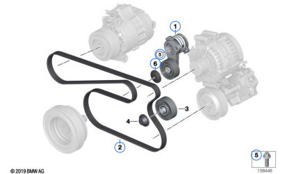

Ok super, Danke für die Infos! Ja, der angebotene SKF Riemensatz, samt Spanner und Umlenkrolle ist ja gut gemeint, aber die Länge vom Riemen ist falsch mit 1990mm.
Soweit ich weiß benötigen wir 1827 bzw. 1830mm.
Was ich mich aber noch frage: ist beim Riemen selbst auch die Spannrolle mit dabei? (Pos. 3/4 im Schaubild)
Ich werd OEM ordern und mach den Riemenspanner dann auch gleich neu, alles in einem Abwasch...

Ok, wenn meine Recherche korrekt ist, ist die Rolle 3 beim N52 im E85/E86 gar nicht verbaut, da sie zur Servompumpe gehört. Die Zettis haben ja eine elektrische Servounterstützung und daher keine Pumpe. Diese ist dann bspw. im E90 verbaut.
Ja genau, ich habe noch Zeit verloren, um den richtigen(kurze) Riemen zu kaufen. 3/4 ist die Umlenkrolle, und die war dabei.
👍 Aber die wird ja eben nicht gebraucht beim E85/E86...
Wie hattest du eigentlich bemerkt, dass die Kurbelgehäuseentlüftung nicht mehr einwandfrei läuft? "Vakuumcheck" im Leerlauf mit kurz geöfneten Öldeckel?
Ich habe mir überlegt, wenn ich die Dichtungen richtig austauschen möchte, sollte ich auch die Ansaugkrümmer ausbauen. Der Wechsel des Ölabscheiders würde dann nur 5 Minuten dauern. Bei einem 18 Jahre alten Auto mit fast 150.000 km Laufleistung ist es fast sicher, dass die Membran im Ölabscheider nicht mehr in Ordnung ist. Auf dem Foto kann man sehen, dass das Gehäuse bereits voller Emulsion ist, aber der Ansaugkrümmer ist sauber. Das könnte darauf hinweisen, dass die Membran noch keine Risse hat aber könnte nicht mehr richtig funktionieren.
Ich habe den gleichen Fehler gemacht und den Riemesatz von SKF gekauft und nun bemerkt, dass der Riemen viel zu lang ist.
Kann mir jemand die Teilenummer für den kurzen Riemen nennen (für den 3.0si mit elektrischer Wasserpumpe und ohne Rolle für Servopumpe).
Klar! OEM BMW Teilenummer Keilrippenriemen: 11287628651
