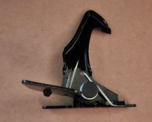

Gestern einen Termin abgemacht für die Höherlegung des Fahrwerks nächste Woche. Ist so leider nicht Verkehrssicher Fahrbar.
Ein auch noch bezahlbares Neuteil werde ich auch nächste Woche wechseln:
Bei meinem jetzigen ist die Feder total verrostet und die Haube ging nicht mehr auf als ich das letzte mal beim Schweizer TÜV war. Mega Peinlich aber der Prüfer hat sie dann mit Werkzeug aufbekommen und das nicht weiter beanstandet. Die freuen sich eh immer wenn ich mit dem E86 komme. Bestimmt eine gewisse Abwechslung zu dem ganzen Schrott der sonst auftaucht. :D

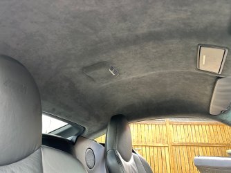

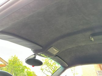

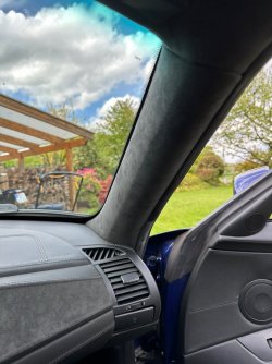

alcantara himmel ist ja schön und gut... aber das belederte armaturenbrett ist ja mal mega! das steht ziemlich weit oben bei mir in der liste... was durftest du dafür löhnen wenn ich so direkt fragen darf?
Das ist schon echt ein paar Jahre her. ARW Design hat es damals gemacht, also am Besten bei ihm melden :thumbsup:
