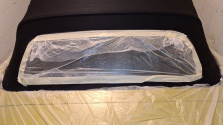

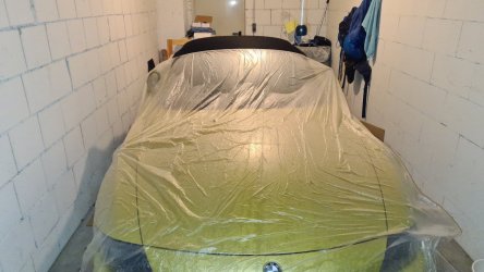

So Verdeck gereinigt und fürs impregnieren vorbereitet. Könnte fast als folierung durchgehen. Jemand Interesse. Machen für, ähhhm, 2k. Freundschaftspreis 😂20210304_115240.jpg20210304_115226.jpg

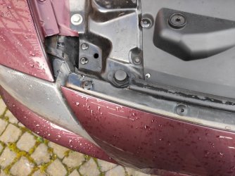

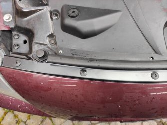

Leiste Frontschürzenbefestigung ausgetauscht. Bei 13€ Neupreis spare ich mir doch das Lackieren. Hat immer durchgeschimmert...
Vorher:
Nachher:

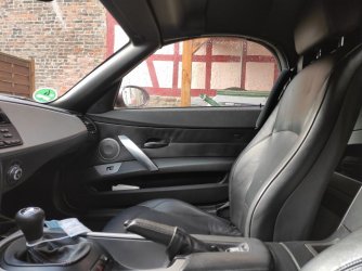

Türinnegriffblenden Perl installiert, die alten hatten leider Fallsucht:
