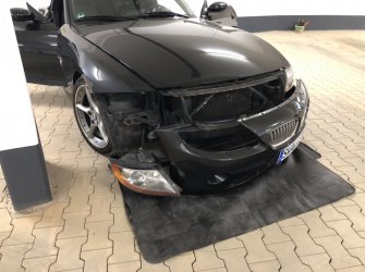

Habe am WE die Scheinwerferreinigungsdüse vorne rechts getauscht.
Nachdem ich vorher fast ein Jahr lang nach der Ursache für den Wasserverlust gesucht habe. Nach einer Woche war der Wasserbehälter nämlich immer leer.
Ende vom Lied - beim letzten Arbeitsschritt den kleinen lackierten Deckel von der Stoßstangenabdeckung, welcher vorne mit der Düse verclipst ist, beim einsetzen abgebrochen, bzw. eine Nase davon. Nun darf ich also noch eine neue Abdeckung kaufen und lackieren lassen :-)

Hatte das gleiche Problem. Hab die Rastnase mit so ner "flüssigen Schweißnaht" (HG Klebstoff von Amazon) wieder aufmodelliert und mit dem Drehmel nachgearbeitet. Hält seit 3 Jahren wunderbar 👍
Hast du den HG Primer verwendet?
Ich hab mit dem Klebstoff zumindest am KFZ Rückblickend keine so tollen Erfahrungen gemacht. Mittlweile bin ich wieder zurück auf 2K Epoxidharz Kleber bzw. versuche ich alles Kunstoff- zu schweißen.
Hab aber nie mit Primer gearbeitet.
Ja ich hab den entsprechenden Primer verwendet!
Klappte auch super auf dem PUR-RIM der aero Stoßstange- PP kleben ist aber manchmal Glücksache!
Plastik schweißen mit HG klappt auch bei kleinen Teilen prima.
Einfach Kinderknete nehmen und die Kleinteile damit fixieren, dann Pulver, dann Flüssigkeit.
Alles sauber machen und von der andern Seite wiederholen und Überstände wegfeilen.
