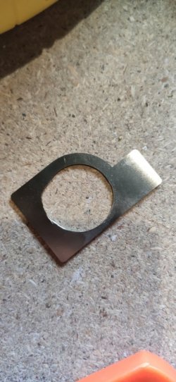

Öltropfen in der Garage. Letzter Ölwechsel ist 2 Wochen + 300km her, da war er zwar leicht ölfeucht, aber lange nicht versifft, auch die Motor-Abdeckung unten war trocken - jetzt komplett vollgeölt.
Bei meinem Kumpel auf die Bühne, alles mit Bremsenreiniger gesäubert... aber nix zu sehen wo es herkommen könnte.
In Verdacht: Ölwannendichtung + Simmerring Kurbelwelle.
Nächster Verdacht:
Hab den Vorbesitzer angerufen, der hat nur 5W30 eingefüllt.
Okay, wir haben 0w40 eingefüllt. Also die Plörre raus, 5w30 rein.
Runde gefahren, auf der Bühne weiter laufen lassen... nix.
Motorabdeckung unten + Serviceklappe haben wir nicht mehr montiert, soll fahren und beobachten.
Nach 50km war nun erstmal nix zu sehen.
Dabei ist meinem Kumpel (KFZ-Meister) aufgefallen das der Keilriemen schon sehr brüchig ist. Neuen bestellt, kommt am Montag, Dienstag kommt der dann neu.

Das Thema Ölfiltergehäusedichtung ist bekannt?
Läuft das auf die Stammtischweisheit "Vollsynthetisches Öl macht den Motor inkontinent" hinaus?
Von einer sofortigen Spontanheilung wäre eh nicht auszugehen. Das glauben aber diejenigen, die das Gegenteil auch glauben.
Die ist so trocken, wie sie nur trocken sein kann
Nur um sicher zu gehen: nicht der Dichtring oben am Filterdeckel, sondern zwischen Block und dem kompletten Filtergehäuse.
Das saut ziemlich gut rum.
Edit: falls von dir / dem Vorbesitzer noch nicht gewechselt, würde ich es beim Riemenwechsel auf jeden Fall mitmachen. Mehraufwand ist überschaubar, es müsste als Zwischenschritt nur die Lichtmaschine raus.
