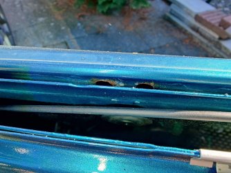

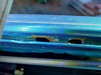

  • An der Beifahrertür unter der Scheibendichtung als besonderes Schmankerl die braune Pest entdeckt. Grandios ...
Da vergeht einem halt echt die Lust, keine Chance da an den Löchern von hinten was zu machen, das ist ein geschlossener Bereich. Ich kann nur versuchen, da mit geknickten Wattestäbchen alles mit Penetriermittel vollzuschmieren und das Beste zu hoffen. Die Dose Baufan steht schon bereit und falls das nicht wirkt, ist die Tür halt eh nicht mehr zu retten ...
Owatrol ist mein "direkt auf Rost-Freund".
Das Zeug überzeugt mich, nichts anderes mehr, schließlich fahr ich nen Golf. 🤪
Das gibt's auch zum Sprühen, müsste man bloß eine Düse vorne an das Röhrchen bekommen, das rundum und zurück spritzt.
Danach FluidFilm AS-R drüber.
Kann ich auch nur empfehlen. Das Zeug verteilt sich gut und kriecht überall hin!
Kann ich auch empfehlen, schließlich hin ich einen E39 Touring gefahren :roflmao:, der Film von Owatrol Öl hat den Rahmen um Heckscheibe nicht nur davor gehindert in Staub zu zerfallen, ohne die klebrige Wirkung wäre mir die Scheibe bestimmt rausgeflogen :p :P
Owatrol lässt sich meiner Erfahrung nach (komplett ausgetrocknet) auch gut überlackieren. Diverse Brantho Korrux-Produkte machen da eine sehr gute Basis.

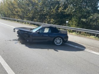

Wollte heute mit dem Zetti in die Werkstatt
Und Erstens kommt es anders und Zweitens als man denkt
Aber seht selbst
Aber seht selbst

Oh man hey :eek: :o :eek: :o Hoffe doch sehr, es geht dir gut und du bist da ohne größere Verletzungen rausgekommen?! Das ist das Wichtigste! Mensch mensch. Einen neuen Zetti finden wir schon...
Im Lokal TV Rhein-Neckar gab es Bilder eines weiteren Unfalls - war wohl ein dunkelblauer (?) E89, ich hoffe alle werden gesund, kein gutes Wochenende für Z-Fahrer :(
Guten Morgen,
so, erster Schock verdaut.
Soweit geht‘s mir halbwegs, Schmerzen im Handgelenk und Schulterbereich natürlich, sowie ein Schleudertrauma vom Feinsten.
Als Nächstes wird dann, was den Zetti angeht ,ein Gutachter klären, wie‘s weitergeht und ich werd viele Rechnungen raussuchen und hoffen, dass unter‘m Strich was rauskommt.
Danke an Alle für eure guten Wünsche & bis Demnächst
