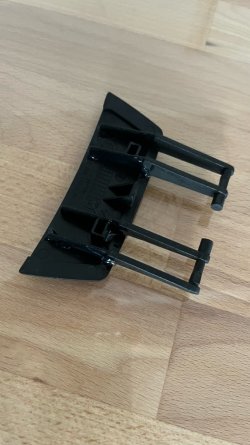

Plastikteile bestellt. Becherhalter rechts hat sich zerbröselt und wenn einmal Versandkosten anfallen gleich den Aschereinsatz mit bestellt um die Standard Ablage auszustauschen. CKM codiert und mit Sohnemann ein Bierchen dazu getrunken.
