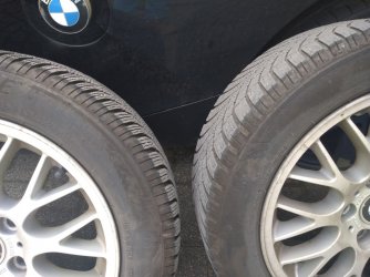

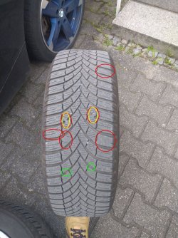

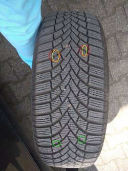

7000km......von Oktober bis jetzt......kamen im Oktober neu drauf und hinten sind über 6mm Profil drauf.....und das bei nem Hecktriebler.....hatte ich noch bei KEINEM Auto vorher!Für defekte Dämpfer sieht das aber super schön gleichmäßig abgefahren aus. Ich kenn da dann so Auswaschungen im Profil. Sollte der Effekt da tatsächlich nur auf den Winterreifen zugeschlagen haben? Wieviel km sind das auf Winterreifen gewesen?
Kenne ich und dem stimme ich zu. Vorgänger hat exakt das gemacht und ich habe nach ca. 4000 km die Reifen auf der VA vernichtet, während die Reifen auf der HA aussahen wie neu. Spur und Sturz einstellen lassen, sowie LWS neu kallibriert und seitdem ist Ruhe.Innen/ außen ungleichmäßig könnte auch für falsche Spureinstellung sprechen. Damit habe ich auch an Frauchens Auto nach Querlenkerwechsel ohne Vermessung (Motto: "mach ich, wenn demnächst mal Zeit ist" innerhalb weniger hundert km ca 2-3mm Profil vernichtet.)
